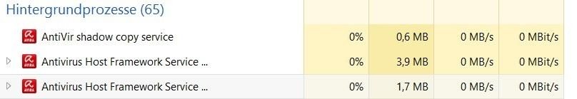

Virenscanner ist AntiVir installiert aber deaktiv, es laufen lediglich die angehängten Hintergrundprozesse, die sich aber nicht beenden lassen.
PC Companion ist nicht mal installiert.

Fällt mir jetzt grad nicht wirklich was konkretes ein. USB Debugging ist ja hoffentlich aktiv? Beschreibe doch bitte mal deine Vorgehensweise und die Punkte, die du dabei so anwählst. Hast schon mal kontrolliert ob die Sache mit dem rooten richtig durch gelaufen ist? Gibt ja so Apps wie Rootchecker, womit man das ganze relativ einfach erst mal testen kann!

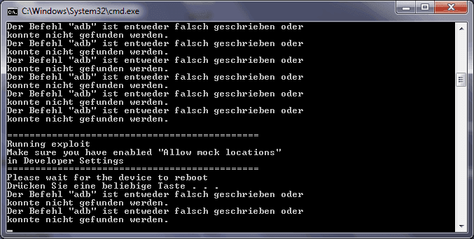

möchte gerne mein z3c auch rooten. Bin auch schon auf Build 23.0.A.2.93 und wollte nun mit giefroot dies machen aber es klappt nicht. Bei mir geht es nicht weiter. Hab mal n screenshot mit eingefügt. Kann mir einer sagen was ich falsch mache? USB-Debugging ist an, Flugmodus ist an, Falschen Stadort ist auch an.

Alles probiert. Habe mal die Datei als Admin geöffnet und da kommt dies
Oh Mann du musst dir adb und deren Treiber installieren.
Steht doch auch im Log Fenster.
Das ist doch die Datei die im File Ordner drin ist oder nicht? Diese läuft bei mir durch. Wenn dem nicht so ist wie läuft das dann? Sorry bin nicht gerade der Profi darin und kenne mich nicht so damit aus, jedoch weiss ich was ich damit anstellen kann mit Root usw. falls dazu fragen kommen sollten.
