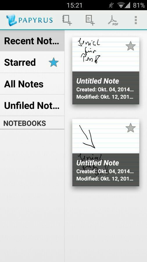

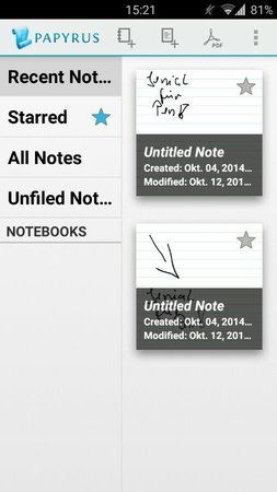

Habe aus Interesse die Rom mal geflasht. Gut, S Pen wußte ich, da geht gar nix, aber, die Wiederherstallung meiner Apps aus dem Play Store dauert seit 11:30 und ist noch immer nicht fertig! So lange hat noch keine Rom gebraucht. Dadurch kann ich auch noch keinerlei Aussagen tätigen. Interessant finde ich, daß Boeffla Sound mit dem Stock Kernel geht.
Zum playstore kann ich nix sagen, hab alles mit tb wiederhergestellt, das ging schnell und ohne Probleme.
Reaktionen: Ladylike871 und stevebiker
Mit TB stelle ich immer nur die Einstellungen wieder her. Ist aber egal, ich habe die Rom wieder runter, bin wieder auf Dr Ketan´s. Da funktioniert halt Alles.
Hiermit auch und für den pen find ich das genial. Will im Moment keine stock mehr haben.
Und das ist genau so gut wie s voice.
AIVC, habe ich noch aus s2 zeiten mit cm in erinnerung gehabt.
Und den Photo Editor hier finde ich mindestens genau so interessant wie den vom s5 in den Features von stockroms.

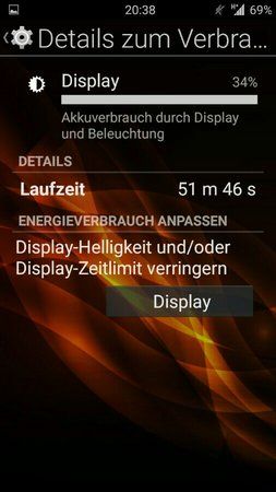

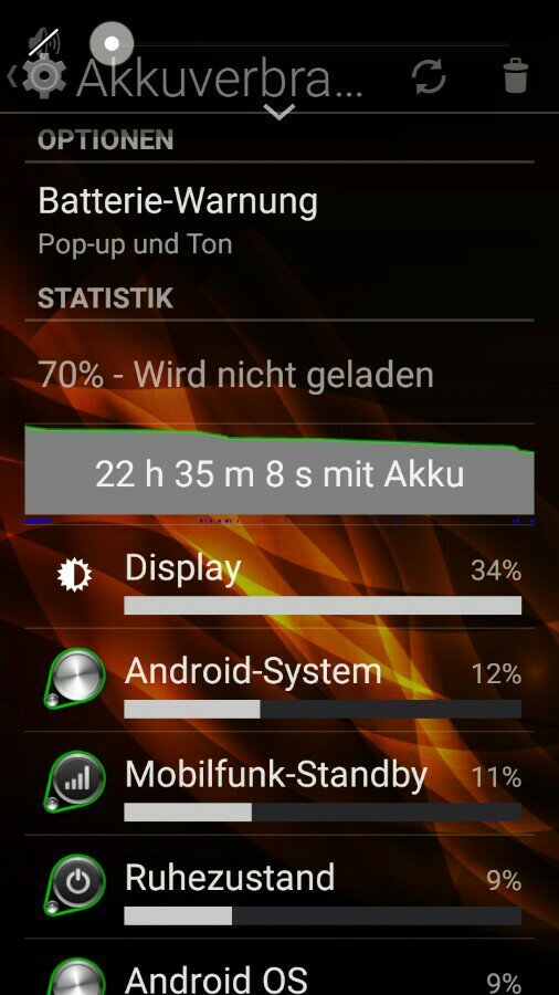

Werde auf jedenfall mal auf der liquid smooth bleiben.
Mit dem agni läuft die perfekt. Und mit den energiesparoptionen kommt man auch auf gute werte.

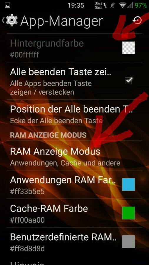

Hallo Fans,ich bin zwar schon ne ganze Weile auf der LS,aber muß nun doch mal fragen.
Längerer Druck auf die mittlere Taste zeigt ja die geöffneten Programme!Aber wo stelle ich ein,das mir auch der Ramverbrauch angezeigt wird?
Bei der v.3.1 ging das.Ich weiß nun nicht ob es bei der 3.2 auch geht.
Gruß Fiedl
Hallo, schau mal die screens. Oberfläche, Appmanager.
Reaktionen: Fiedl
