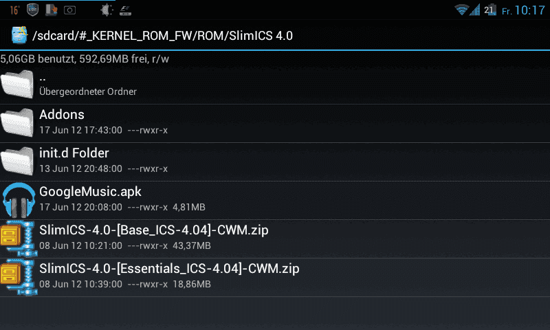

Ich flashe ALLE ROM's aus Subfoldern heraus und
habe auch bisher keine Fehler erhalten.
(siehe Path im Screenshot)
