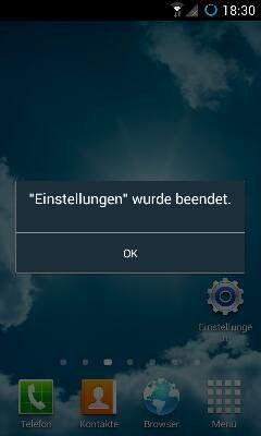

Leider beenden sich die Einstellungen nach klick im Menü, Design.
Füllen wipe und sogar Format SD.
