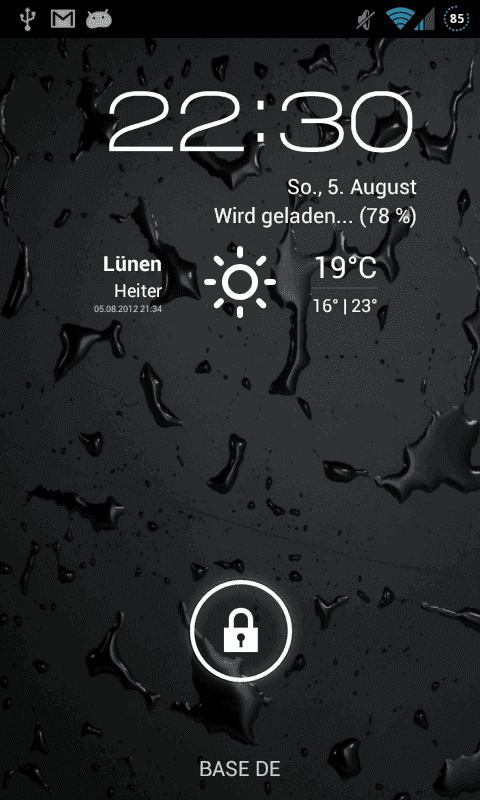

Noch mal nen anderes Problem: Noch bin ich auf der 04/08. wenn ich mein Handy nun zum laden anschliesse, weichen die Batteryanzeige in der Statusleiste mit der im Sperrbildschirm deutlich voneinander ab...
