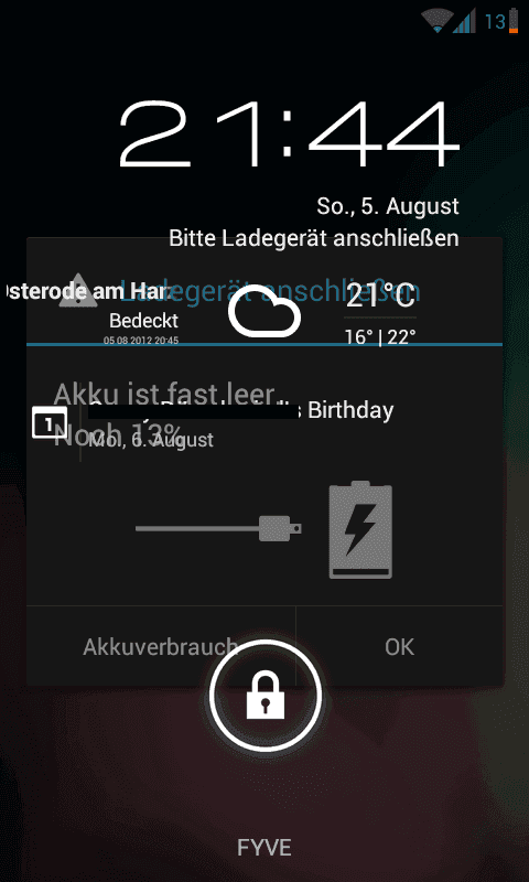

Hab da mal 2 Screens heut morgen: Der Erste is nix wildes und eher kosmetischer Natur - selbsterklärend denk ich.

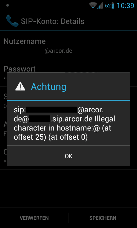

Beim zweiten bin ich mir nichtmal sicher ob das überhaupt hier her gehört und eher was allgemeines ist: Es geht um VoIP und die SIP-Konten. Ich muss beim Nutzernamen ein "@" verwenden - darf aber nich :(
Hat wer ne Idee? (und nein, ich mag nur sehr ungern auf eine extra App ausweichen wenn die Funktion theoretisch eingebaut is)
