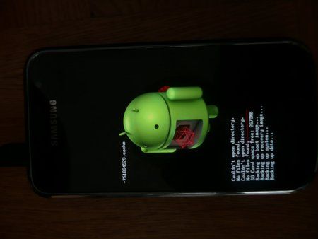

Ich hab mal wieder ein Problem mit dem Nandroid-Backup. Mein Handy bleibt schon seit ca. 6 min so stehen. Was soll ich machen? Ich hab den Glitch-Kernel, ist das von Bedeutung?
ja. es liegt am glitch kernel.
Reaktionen: FCB-Fan
