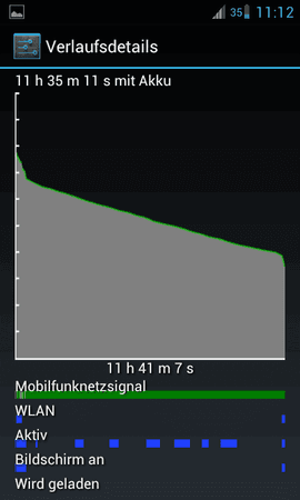

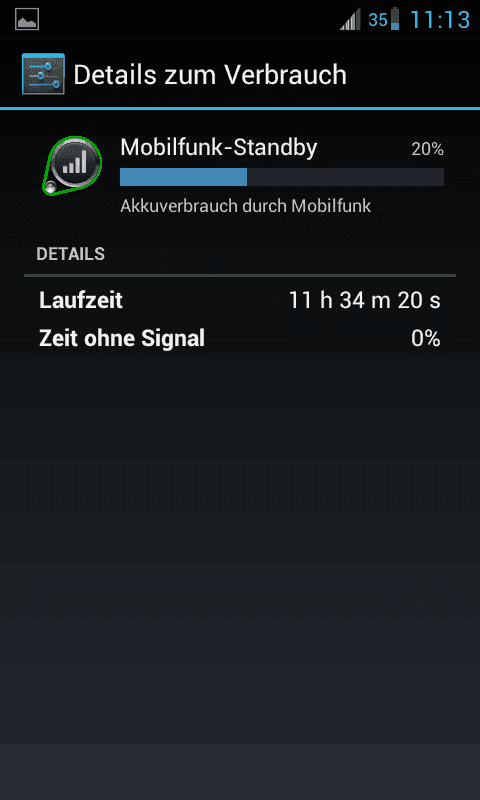

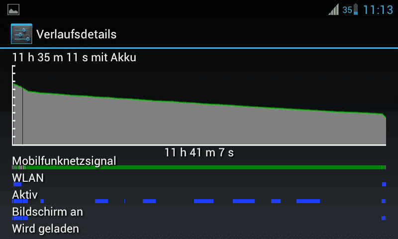

Undzwat habe ich seit gestern Abend die neueste Nightly drauf und ich bin um 00uhr Schlaufen gegangen mit 69%akku.. dann habe ich heute um 11uhr auf mein Handy geschaut und siehe da nur noch 40%... 29% in 11std ist doch nicht normal.. Screenshots kommen gleich

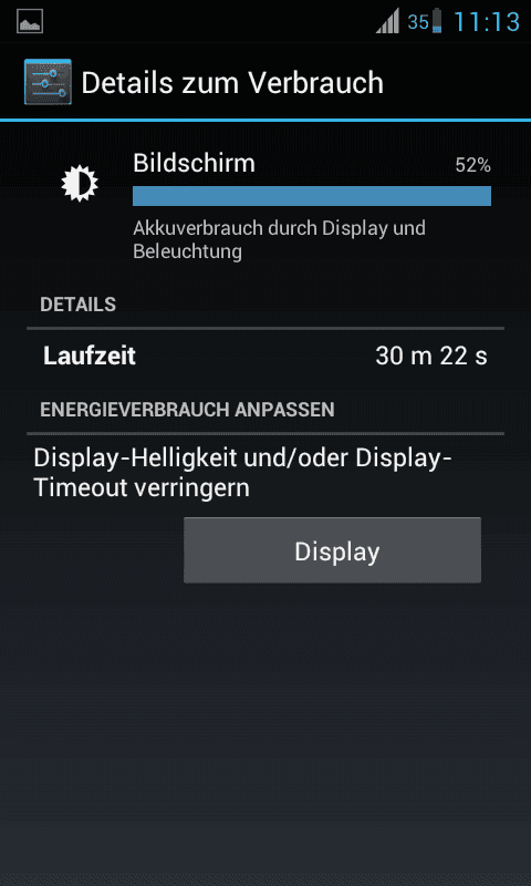

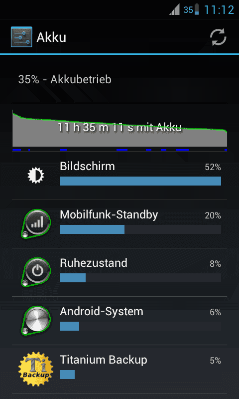

Also anbei die Screenshots (hatte Probleme mit Android-Hilfe.de App)..
Ich habe die neuste Nightly vom 08.04.2012 und den Semaphore 1.0.0s Kernel+720p Fix..

Da siehste doch sehr schön, dass irgendein Prozess dein Phone in regelmäßigen Abständen aktiv hält.
Jetzt musst du nur herausfinden welcher. Das kannst du zum Beispiel mit der App BetterBatteryStats machen. Gibt aber bestimmt auch kostenlose.
Alternativ (aber umständlicher) wäre es ein logcat auszuwerten...

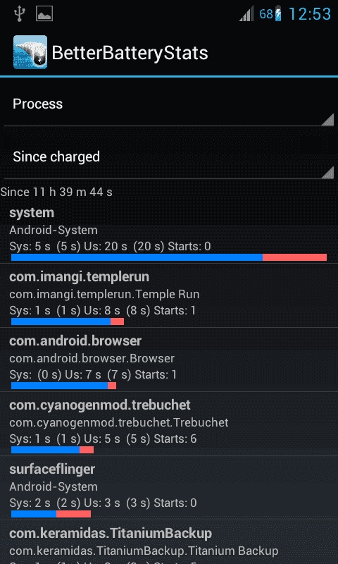

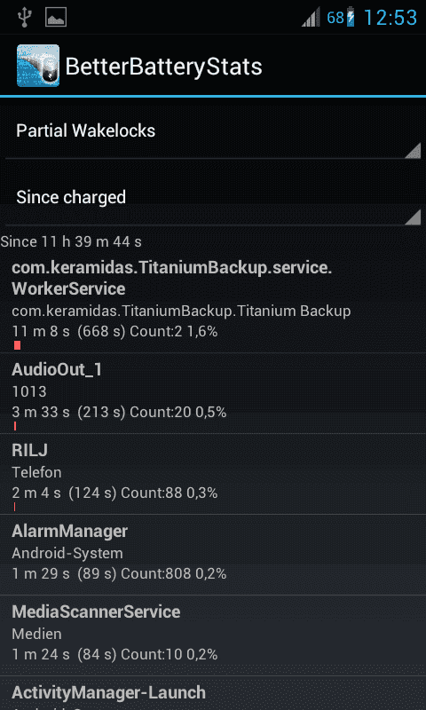

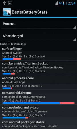

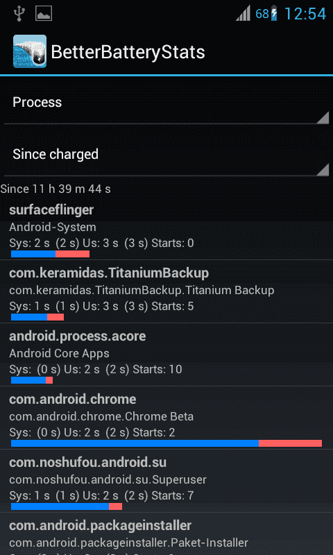

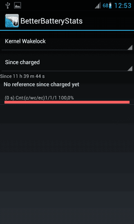

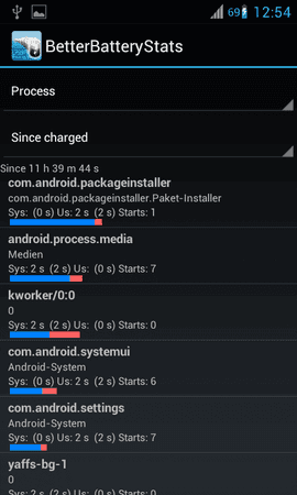

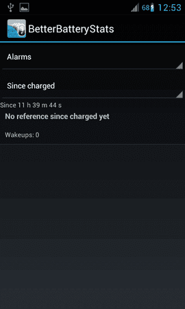

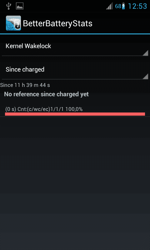

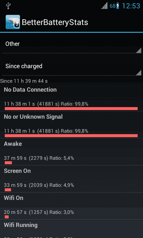

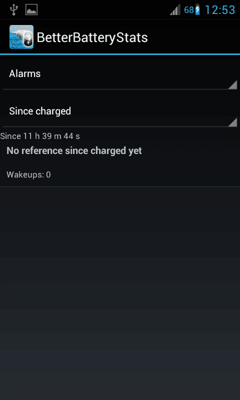

Anbei die Screenshots von BetterBatteryStats

Der 2. Screenshot mit den Partial Wakelocks ist der Interessante. Hier sind die Prozesse aufgelistet, die dein Phone wecken/aktiv halten.
Titanium Backup sieht sehr verdächtig aus.
Hast du dort vllt. irgendeine Option aktiviert, die das verursachen kann?
Ich denke da speziell an sowas wie "automatische Backups in einem bestimmten Zeitintervall"...
Edit: Dem widersprechen, dass TB daran schuld ist, wäre der lineare Verlauf der sinkenden Akkukurve. Hier heißt es prüfen und verifizieren, dass TB nicht schuld ist.
Wenn ich mir das ganze so anschaue, denke ich eher das Modem ist schuld und ein alternatives Modem würde da womöglich Besserung mit sich bringen.
