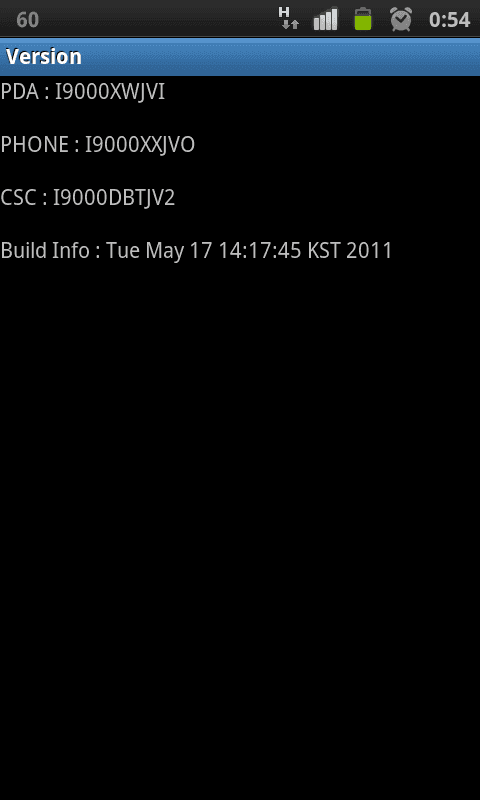

hallo... habe die zip auf meinem S1 mit Stock 2.3.5 nun wenn ich in den clockmod geh kann ich da nur noch whipen, recovern und booten... weiss einer warum?
kernel 2.6.35.7-i9000xxjvt-cl617736 se.infra@sei-22 #2
Verstehe nicht ganz ... hast Du nur noch diese drei Einträge?? :confused: ?? Wäre ja mal ganz was Neues ....
Kein install zip und andere Einträge?
hab noch mal neu drüber gerootet... jetzt gehts :) bzw schauen ob er das CM9 installiert :)
Wenn Du von GB kommst und ICS flashen willst, immer erst ICS-Rom installieren, reboot recovery (danach hast Du dann das CWM 5.5.x.x) und nochmal flashen.
Danach kannst Du dann normal rebooten :cool2:
