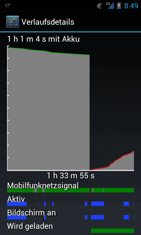

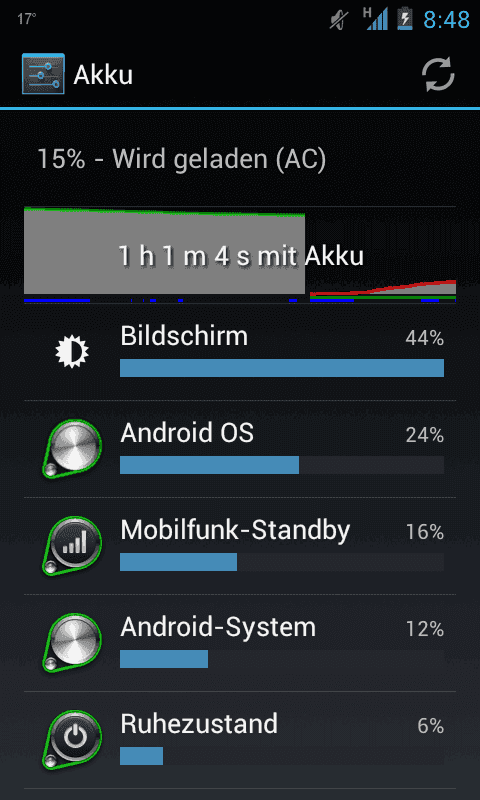

Hallo zusammen!
Habe die ROM jetzt auch seit wenigen Tagen geflasht und bin eigtl. super zufrieden damit. Leider habe ich heute morgen feststellen müssen, dass sich mein Handy nicht mehr aus dem Ruhezustand erwecken ließ oder sich einschalten ließ, auch wenn ich den Akku kurz rausgenommen hab, obwohl ich das Handy am Abend noch geladen hatte. Also hab ich es an mein Ladegerät angeschlossen und siehe da: es ließ sich wieder einschalten. Soweit so gut, als ich allerdings bei den Akkustatistiken nachgeschaut hab, was den Akku denn entleert hatte, habe ich diese komischen Statistik bekommen (siehe Anhang).
Hatte so ein Problem schon mal jemand?
Irgendeine Idee, wie man das Problem lösen könnte? Habe schon gegoogelt, aber ähnliche Probleme nur beim Defy+ gesehen, bei dem es dafür wohl einen Battery Fix gibt.
btw: Momentan lasse ich das Handy wieder aufladen, hoffe, das ist nicht falsch.
Danke schonmal!
