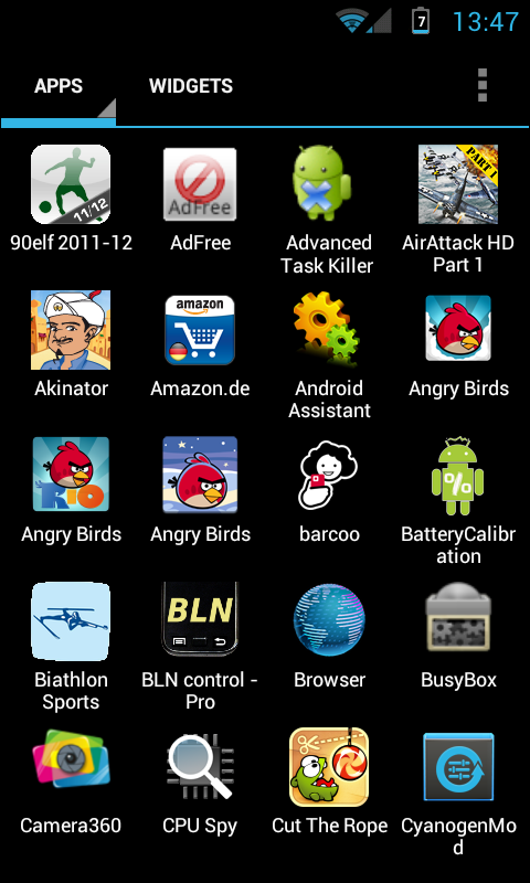

Also ich habe den Eintrag nicht in der Settings App. Ich habe nach deinem Post die App extra neu installiert... nichts...

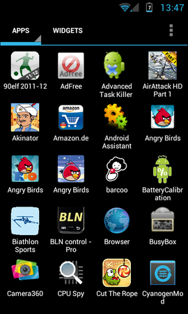

Du müsstest eine neue App im Drawer bekommen, siehe Anhang.
Ja ja, die App habe ich, die hatte ich auch vorher installiert ;)
Aber ich dachte es wäre vlt eine neue Version.
Ich habe:
Application: -0-
Display: -1-, Auto backlight
Input: -2-
Interface: -3- Notification power .... jetzt habe ich's... hier muss man drauf drücken ;)
ich hab gedacht das wäre nur ein Schieberegler...
Energiesteuerung klappt super, langsam kommt das CM Feeling zurück, fehlt nur noch %-Battery und Lockscreens Mods out of the box und ich bin zufrieden ;)
