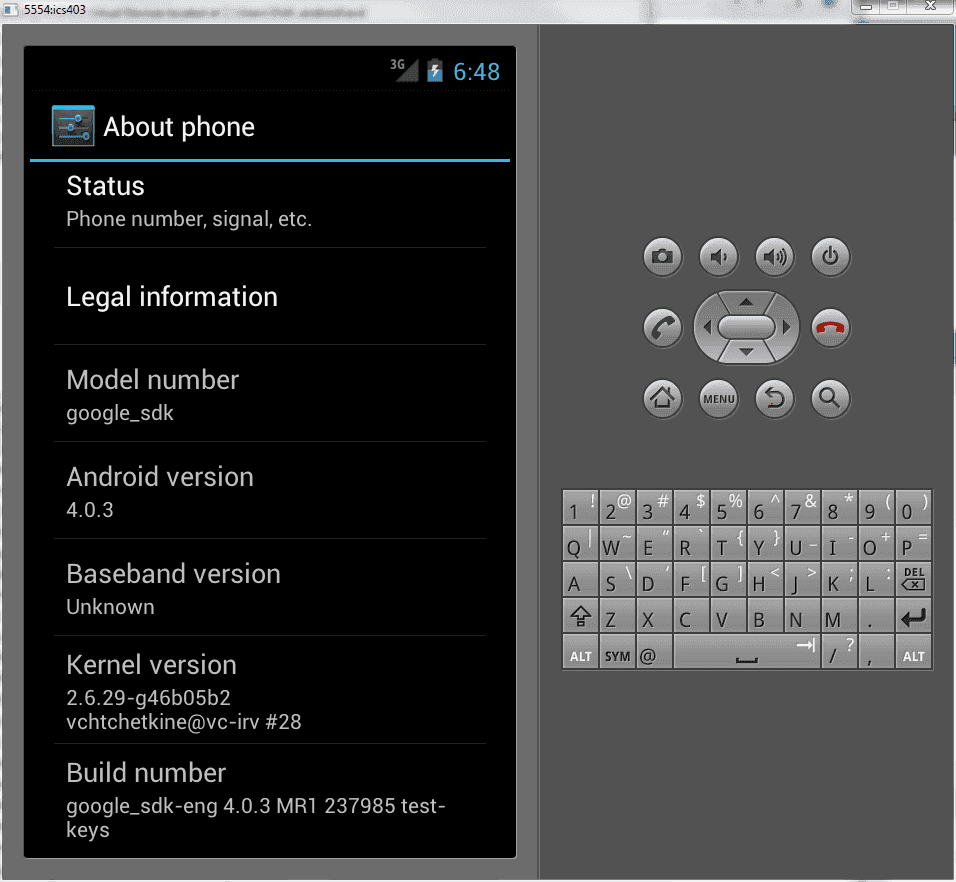

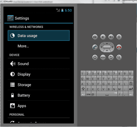

wuste gar nicht, dass der hintergrund - schwarz/grau - hier angepasst ist :bored:
sdk ist nämlich black
