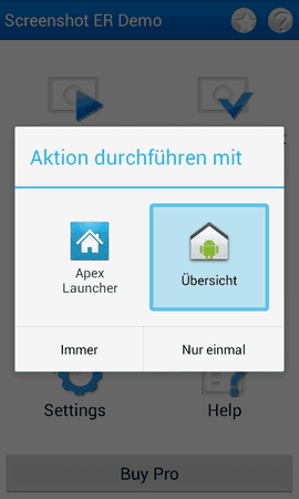

leider noch keine andere möglichkeit. Im playsfore ne app suchen und die nutzen für screenshots.
Reaktionen: DeMixx
DeMixx schrieb:
wie mache ich unter cm10 einen Screenshot? Hier im Thread stand irgendwo "Power+VolDown", das funktioniert aber nicht.
Wer kennt die Lösung?
D.
Nicht gedrückt halten, sondern nur circa eine Sekunde drücken.
Gesendet von meinem GT-I9000 mit der Android-Hilfe.de App
Reaktionen: DeMixx
funktioniert, danke. Ist ein wenig "tricky" :p
Screenshot wird aufgenommen, aber nicht gespeichert, da keine externe SD vorhanden. Unter cm9 war das egal. Also nachher mal eine Karte reinstecken und probieren....
D.
Bei mir geht es ohne Probleme!

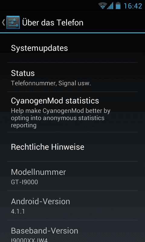

Hab eben die V2 nach Anleitung geflasht-> full wipe, choose .zip from sd card, fix permissions sieht auch alles ganz gut aus, allerdings geht meine Sim-Karte (o² - Vertrag) trotz Eingabe der Pin nicht? Anrufe sind nicht möglich und ich habe schlichtweg kein Netz. Flugzeugmodus mehrfach an und aus gemacht, Sim neu eingesetzt...hilft nichts, hab ich etwas übersehen? HILFE! :D
Kriege teilweise die Meldung "Netzwerk- oder Simkarten Fehler"
So habe es jetzt erfolgreich installiert. Hat alles Super geklappt.
Hatte es von CM9 geflasht und erst ohne Wipe/factor reset, aber dann ging mal wieder der Kalender nicht. Habe das dann noch gemacht und alles läuft super! Und googlenow funktioniert auch super. Hat mir direkt für einen Termin heute alles angezeigt. Sehr schön.
Ist deine IMEI noch da, oder hat sich die ggf. weggeschossen beim flashen?
Sollte sie mit 4... noch was beginnen, musst du deine originale, vorm Flashen
gesicherte wiederherstellen.
Wenn diese noch vorhanden sein sollte, versuch mal ein anderes Modem, vielleicht das JW4.
Findest Du hier https://www.android-hilfe.de/forum/...uebergreifend.184331-page-3.html#post-2512564
Reaktionen: Der Andy
Hallo!
Meine APN wird nicht erkannt.Habe keine Internet verbindung!
Irgendjemand dass gleiche Problem?
Unter IMEI steht eine 15-Stellige Zahl und darunter bei IMEI SV steht 03.
Bei Servicestatus steht "Außer Betrieb" Status des Mobilfunknetzes "nicht verbunden" und Meine Telefonnummer "Unbekannt"
JW4 Modem sagst du? Dann probier ich das mal...
EDIT//
Hat zwar etwas gedauert bis das Netz da war, aber jetzt läufts, Danke dir!
