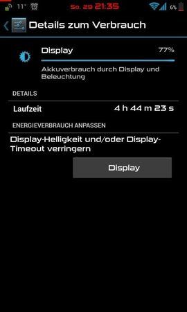

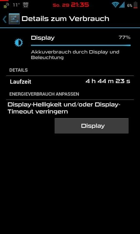

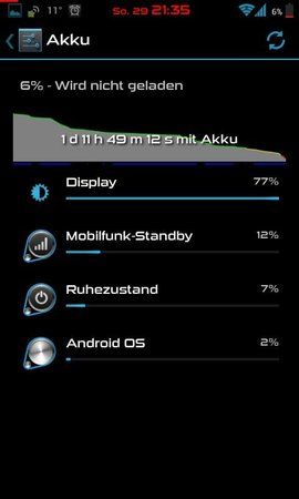

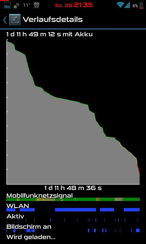

so schaut es bei mir aktuell aus,ich kann mich auch nicht beklagen!
Shots zwar nicht von heute aber nicht so alt......
ich hänge noch die technischen Infos an....
