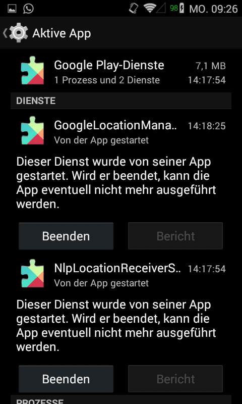

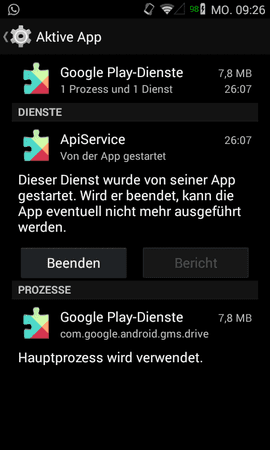

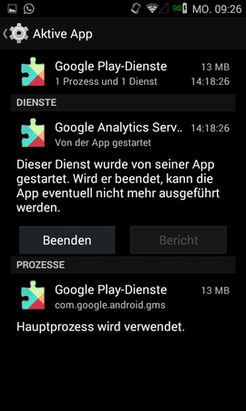

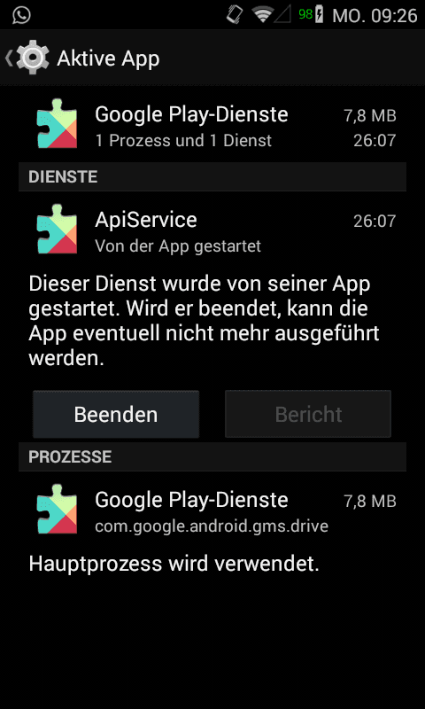

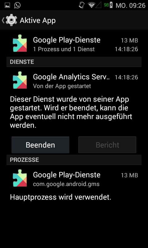

Hallo Leute,
wollte mal fragen ob und falls ja welche Dienste des Google Play-Dienstes man deaktivieren könnte? (unter Einstellungen - Apps - Aktiv)
Außerdem noch:
NlpLocationReceiverService
Danke & Grüße

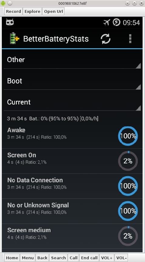

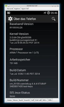

ich bin inzwischen echt Ratlos. Hier habe ich zwei SGS-2 i9100. Das eine schwarz, das andere weiß.
Beide Geräte haben CM11 in der selben Version installiert. Auf beiden befindet sich die selbe Modemfirmware.
Das schwarze S2 wird von meiner Freundin benutzt. Das heißt hier sind alle erdenklichen Apps wie Facebook, Whatsapp, Viper, Threema, CandyCrush und wie sie alle heißen installiert.
Das weiße S2 wird überhaupt nicht genutzt. BetterBatteryStats ist hier die einzige zusätzlich installierte App.
Hier kommen wir auch zu dem eigentlichen Problem. Während das schwarze S2 sich die meiste Zeit in DeepSleep befindet und somit bei normaler Nutzung 2 Tage Akkulaufzeit schafft, geht dem weißen S2 nach ca. 8 Stunden Nichtbenutzung der Saft aus. So etwas wie DeepSleep scheint das weiße S2 nicht zu kennen, es läuft immer auf mindestens 200MHz.
Bitte helft mir. Das Handy ist zu schade zum wegschmeißen, den es funktioniert einwandfrei bis auf die nicht akzeptable Akkulaufzeit.
EDIT: Noch zu erwähnen ist dass das weiße S2 auch schon im Original Samsung Zustand wohl nie geschlafen hat. Hier war auch in kürzester Zeit der Akku leer. BetterBatteryStats hatte ich aber nicht eingesetzt.

BBS Stats wären sinnvoll nach 6h und nicht 6min. Da kann man natürlich nur rätselraten.
