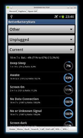

ja da hast du natürlich recht. Ich habe das Gerät heute den Tag über mal mit WLAN und Mobilfunk EIN liegen lassen. BBS im Anhang.
  • BetterBatteryStats-2014-08-13_184106073.txt
Habe gerade was gefunden, was sehr deinem ähnelt (Post #718):
Topic: Battery problem!!
Dort wurde folgendes vorgeschlagen, was auch geholfen haben soll:
"1. stop JuiceDefender 2. stop Chrome
3. stop the antivirus;"
Wenn das nicht hilft/anwendbar ist, dann:
Erst mal das(suspend_backoff):
[Q] [HELP] Suspend_backoff wakelock | Nexus 4 | XDA Forum
und dann eventuell noch das (l2_hsic):
l2_hsic wakeups - finally getting rid of it | Galaxy S II | XDA Forum
und zu guter letzt das (sec-battery-monitor)

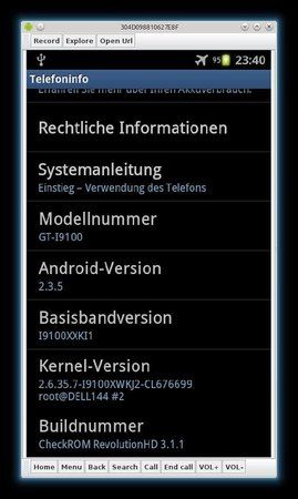

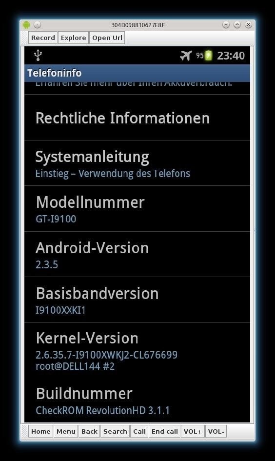

Danke schonmal für die Links,
soweit ich diese verstanden habe (meine Englisch ist nicht das beste), war die Ursache bei Apps wie Chrome oder Antivirus zu suchen. Jedoch sind auf meinem Telefon keine zusätzlichen Apps installiert.
Dennoch bin ich mehr oder minder zufällig auf einen Besonderheit aufmerksam geworden:
Wenn das Telefon ausgeschaltet und am Ladekabel angeschlossen ist erscheint auf dem Display die Ladeanimation und dann schaltet der Bildschirm ab. So weit normal. Aber wenn ich den ausgeschalteten Bildschirm berühre leuchten die TouchKeys für 5 Sekunden.
Spasshalber habe ich mal diesen Kernel geflasht. Plötzlich erwachte das S2 als ich über den Ausgeschalteten Bildschirm wischte um die Fingerabdrücke zu entfernen. In den S-Tweaks war diese Option jedoch nicht aktiviert.
Kann es sein das permanent der Touch aktiv ist und deswegen die CPU nicht schlafen kann?
das könnte auch sein.
neue Erkenntnis: mit dieser ROM scheint es zumindest kurz schlafen zu können. Ich lass es jetzt mal bis morgen liegen.
