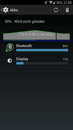

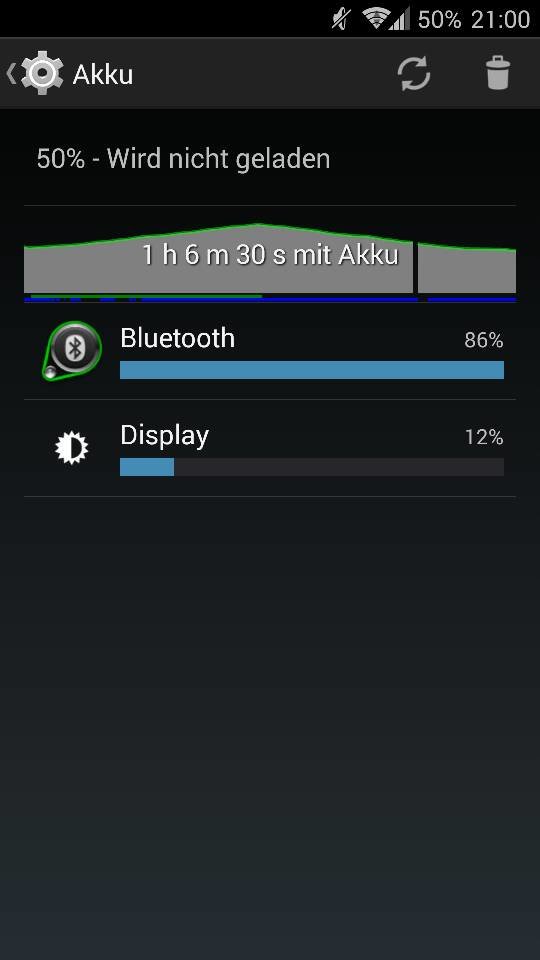

seit ich auf Android 4.4.4 bin habe ich Probleme mit der Akku Laufzeit und auch vor allem mit den Statistiken. Größtes Problem dabei ist dass, mein Akku angibt geladen zu werden auch wenn der Stecker raus ist. Ich denke mal daher kommt dann auch der große Stromverbrauch und es ist so natürlich sehr schwer Wacklocks ausfindig zu machen. Merkwürdig dabei ist unter dem Telefonstatus (Einstellungen/über das Telefon/Status) steht "wird nicht geladen" in der Akku Statistik steht das Gegenteil meist bis 30 oder 15 Prozent.
Vollgeladen und entladen habe ich den Akku mehrfach. Apps zum Akku kalibrieren hab ich keine.

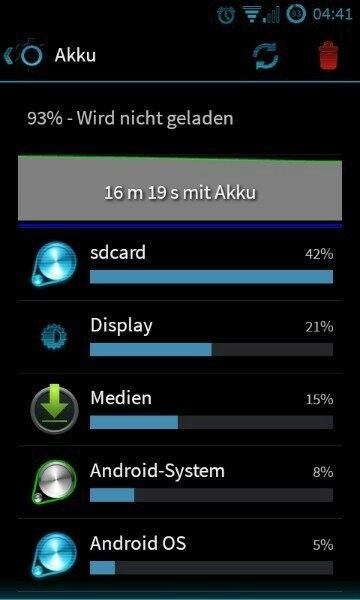

Ich habe seit dem Update der Nightly vom 12.09.2014 erhöhten Akkuverbrauch, und zwar wegen der SD Card. ( siehe Screenshot)
Hat jemand ne Idee, was ich dagegen machen kann?
Media Scanner deaktivieren, am besten dazu SD Fix Tool ausm Playstore installieren. Welches Rom benutzt du?
Cm11 vom 12.09.14...
Hat geholfen, dankeschön....
