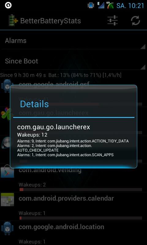

j1gga84 schrieb:
Wie bekomme ich denn die Einträge deaktiviert die ich mir mit BBS anzeigen lassen kann wenn ich auf einen Partial Wakelock klicke? In diesem Fall also den unteren Eintrag, so dass der GO Launcher nicht mehr nach Updates sucht, in den Einstellungen des Launchers kann man dies nämlich nicht deaktivieren!
Kann hierzu niemand etwas sagen?
Ich frage mich wieso ein Launcher überhaupt Wakelocks verursacht.
Ich denke diese beiden Wakelocks sind zum einen die Nachrichten die man immer bekommt und nicht abstellen kann und die Update Prüfung.
Gibt es ein Programm mit dem man diese Wakelocks "abstellen" kann? die Pfade (wie auch immer die zu interpretieren sind) bekommt man durch BBS ja heraus.
sorry nein, leider keine ahnung wegen dem launcher. der trebuchet von cm10.1 verursacht keine wakelocks. der go launcher hat doch jede menge themes zum installieren - hast du da ggf. eins installiert? oder gibts da ggf. eine einstellung, dass er regelmäßig nach themes suchen soll?
edit: wobei einer deiner wakeups recht klar ist "auto_check_update" - da wird der launcher wohl nach einem update suchen wollen, da wirds sicher ne option geben das auszuschalten.

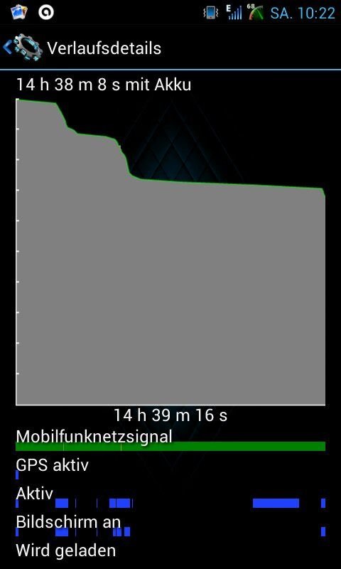

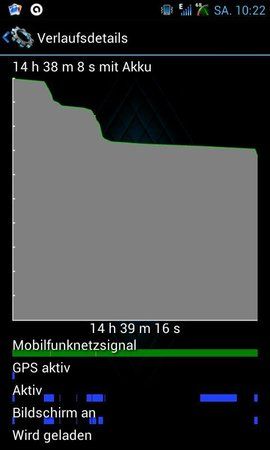

Hallo Leute,

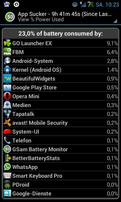

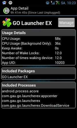

Durch den Custom Siyah Kernel ist mein Deep Sleep wesentlich besser geworden, trotzdem weckt noch irgendetwas mein S2 in der Nacht auf (s. Screenshots).
Der Aktionismus des GoLauncher (telefoniert nach Hause) gefällt mir hierbei nicht.
Gibt es eine App mit der man den Netzwerkverkehr einzelner Apps unterbinden kann? Habe von Droidwall gelesen aber die verlangsamt wohl das System weil sie unter CM10 nicht mehr richtig läuft (die Entwicklung wurde wohl eingestellt). Hoffe ihr könnt weiterhelfen da so eine Firewall mit der man einzelnen Apps den Netzzugriff verbieten könnte durchaus positiv zur Laufzeit beitragen kann!
Danke & viele Grüße
Sent from my GT-I91000 using german Tapatalk 2

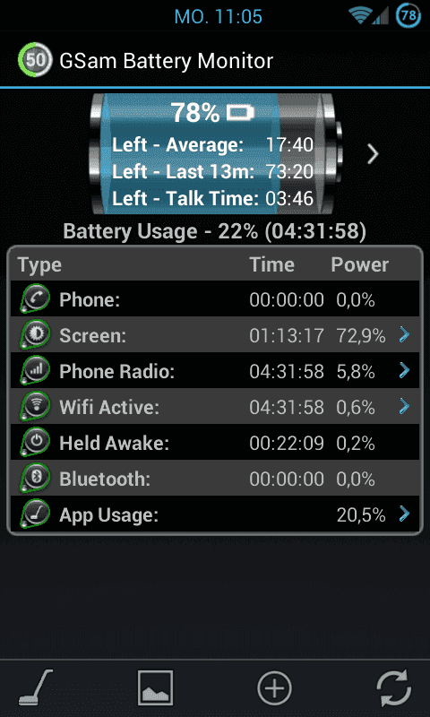

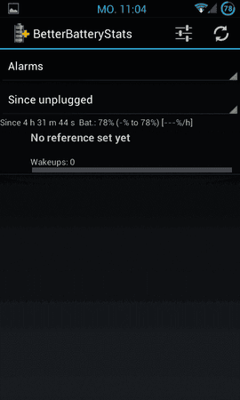

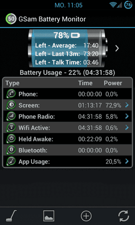

yoyo123 schrieb:
Wie lange schafft ihr Screen on im durchschnitt? Also ich komme mit CM9 Stock Kernel auf genau 4h 1650mah akku :=)
4-5 mit 1650 Akku, 5-6 mit 2000 Akku ,wenn sync GPS und alles was geht an ist, ich es normal nutze, beim 1650 Akku komme ich meist (fast immer) 16std standby 3,5 Display on und ca. 10 % über .
Permanent 40% Licht .
Reaktionen: r3ddr4g0n
Was für ein Kernel und Rom benutzt du? Hast du irgendwelche Kerneleinstellungen?
Meine Rom,
Kernel Siyah,
MediaScanner "Aus" Nachdem er Abgeschlossen wurde und keine weiteren Daten per USB auf das Gerät geschoben wurden ,
"GPS & Sync" Aus, (Auch im Browser !)
Stweaks "VM Tweaks"~"Nunogil"
Stweaks "CFS Tweaks"~"Linux"
Stweaks "Gov Pegasus"~"inc. Pulseboost Aktiv"
Stweaks "BLN"~"LED Voltage 2600mV"
Wlan immer an / Wird Manuell ausgestellt wenn ich das netz verlasse, ist ja kein Beinbruch ^^ Ansonsten llama benutzen.
BBS Wakelogs = 0 nach 5 std ;)
Verbrauch immer ziemlich genau 20% Pro Std Screen On.
Screen fast immer bei 30 ~ 50 % Helligkeit, Manuell ! (Sensor!)
Keine Widgets, bis auf Uhr, auf dem Homescreen (Nur Apps)
Wetter in jeglicher app, Manuell eingestellt (Bsp. News App, AOKP Wetter)
Trebuchet Verbraucht etwas mehr, Apex minimal kaum merklich weniger, LG Home bis jetzt die besten werte .
Aktualisierungen der News App abgestellt, vorher alle 6 Std
Annimationen, in den Entwicklerfunktionen, die letzten beiden auf 0,5, CPU wird somit kürzer belastet .
Tastentöne, Screen off, Haptik u.s.w Deaktiviert .
"Screen Rotation" Nur bei Bedarf, sonst aus . (Sensor!)
Ich nutze rein Google Apps, also keine 3th Party apps alla Facebook, Whatsapp und co.
Sprich: Talk, G+, G+ Messenger, Gmail, Übersetzer, Drive

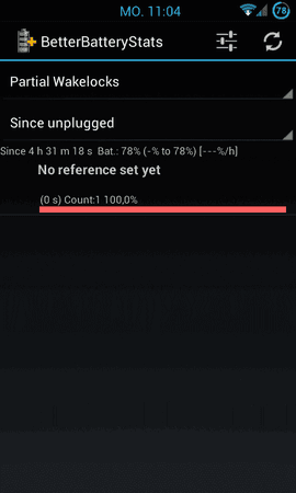

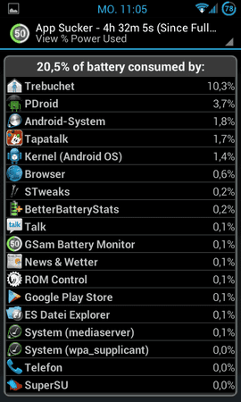

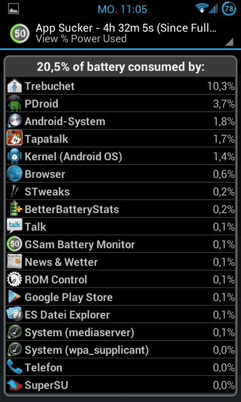

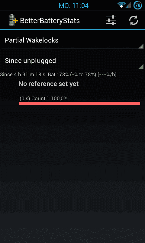

Mit Pdroid wurde jede App kontrolliert, die installiert ist, einiges Verboten was meine Daten wie Standort, Kontakte, Meine nummer u.s.w Angeht .
AKKU auf den Screens : Stocke 1650 mAh
Wenn man sich sicher ist eine gewisse rom zu Behalten und erstmal nicht Updatet, ist zu empfehlen vorher alles platt zu machen, auch interne SD, Ext SD, System, Data....
