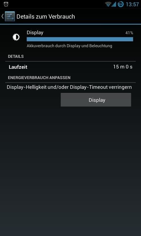

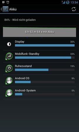

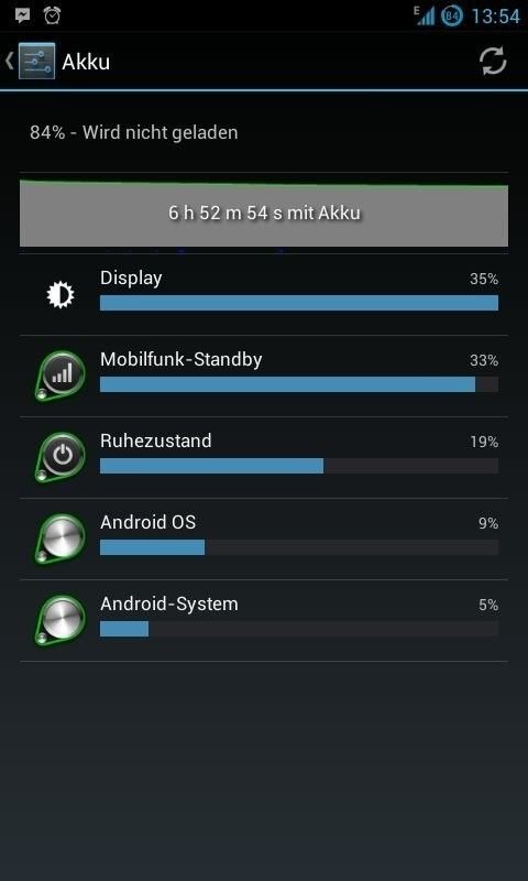

Hi zusammen,
Ich habe momentan bei Display on einen massiven Akkuverlust. Die Daten meines Kernels und meiner Rom in meiner Signatur sind aktuell. Profil ist Battery ohne sonstige Tweaks. Habe gestern erst SlimBean RC1 installiert, vorher Fullwipe gemacht. Caches wurden geleert, Permissions wurden gefixt.

Weiß nicht wo dein Problem genau ist :)
Knapp 7 Stunden im Betrieb, 84% Restakku.
Dein Display hat einfach mehr in den 15min verbraucht als der ganze Standby Kram, was aber auch nicht wirklich verwunderlich ist, da es standby ist :p
Also ich sehe da keine Probleme anhand der Screenshots.
Mein Display hat in den 15 min. knappe 8-9% weggeschlürft. Solange das SGS2 im Standby ist, ist alles gut aber wehe das Display geht an...
Display zieht in normalerweise 15-20% pro Stunde. Zudem sollte auch berücksichtigt werden, dass die Akkuanzeige immer lügt. Aussagekräftiger sollte es sein wenn du mal eine komplette Akkuladung verbraucht hast (von 100% auf <5%) und dann Screenshots zeigst.
