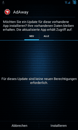

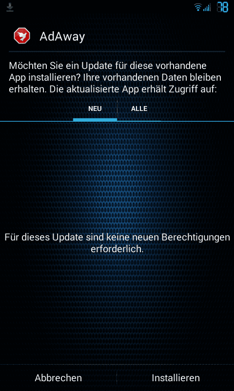

Hallo hab mir die neue 9.0 installiert, soweit auch alles gut, nur kann ich wenn ich eine apk installieren will wenn dieses Fenster mit den Berechtigungen kommt wo ich abbrechen oder installieren kann, den installieren Button nicht drücken. Hat das auch jemand oder weiß was man dagegen tun kann?

Kann den Fehler bestätigen, kann auch keine apks installieren

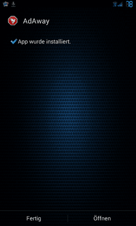

Adaway und Cpuspy gingen beide nicht

Genau diesen installationsbildschirm meinte ich, da kann ich dann installieren nicht drücken.
