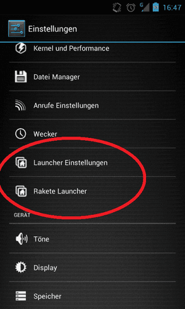

Was ich nicht so gut finde, dass er so Dinger ins Hauptmenü eingebaut hat wie:
-Rocket launcher (sinnloser Quatsch?!)
-Trebuchet launcher (brauch ich nicht/andere app)
-update me (brauch ich nicht)
-Anruf Einstellung (fast gleich wie unter Option "Töne"?)
-wecker (brauch ich nicht/andere app)
-datei manager (brauch ich nicht/andere app)
Ich nutze diese Dinge nicht kann man die Einträge irgendwie entfernen?
Die apps einzufrieren hilft zwar aber wenn man auf die einstellung klickt gibts nen crash daher würde ich sie gern entfernen oder ausblenden wenn möglich..?

chrissie schrieb:
Soweit so gut:o
Einen Filemanager deiner Wahl nehmen und in /system/app und /data/app die Apps löschen, die nicht gebraucht werden und gut ist... ;)

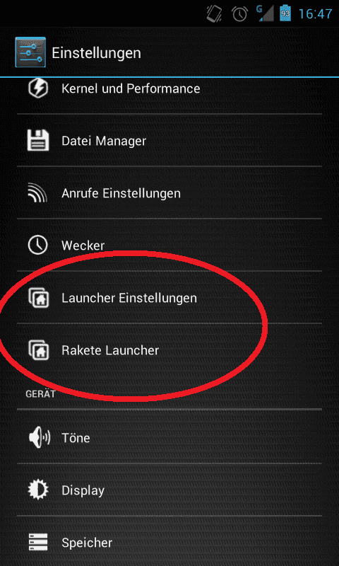

aber trotzdem bleibt doch der eintrag im systemmenü stehen oder?
Nein, wieso auch, wenn es das App nicht mehr gibt... :confused:
kwjvziee_png.htm
von den rot makierten sprechen wir oder?
