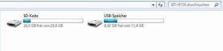

Im PC wird dann als MTP Verbindung USB als interne und SD als externe erkannt.

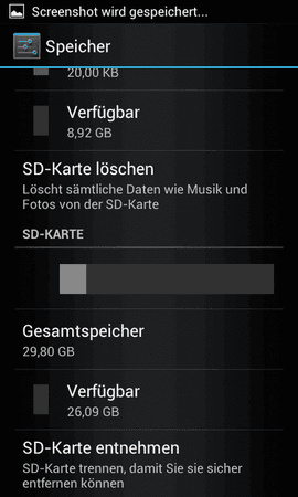

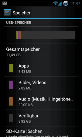

Hier mal 3 Bilder wie es bei mir im Moment erkannt wird .

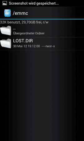

egal ob ich mit dem haken installiere oder nicht... emmc ist immer extern.
Habe mal ein Screen angehängt.

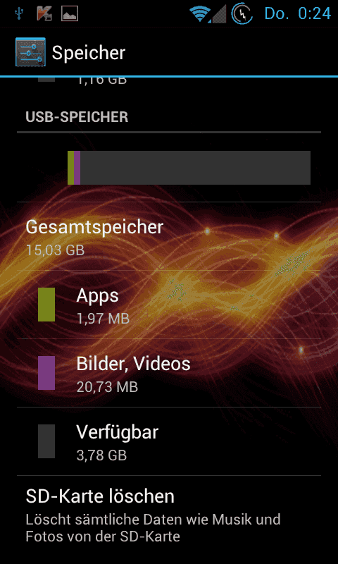

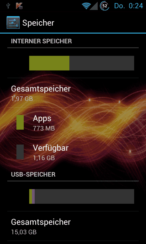

EDIT:
Es scheint doch noch Probleme zu geben (würde auch erklären wieso die Screenshots und Einstellungen von Programmen auf der externen SD Karte gespeichert werden):
Laut den Screenshots wurden im ROM Speicher (1,97GB) die ganzen Apps installiert. Das was unter USB-Speicher zu sehen ist ist eigentlich meine SD-Karte (korrekt??) und unter SD-Karte wird der interne Speicher angezeigt.
Ich bin mit meinem Latein am Ende, so stimmt es jedenfalls nicht :sad:
Danke & Gruß
