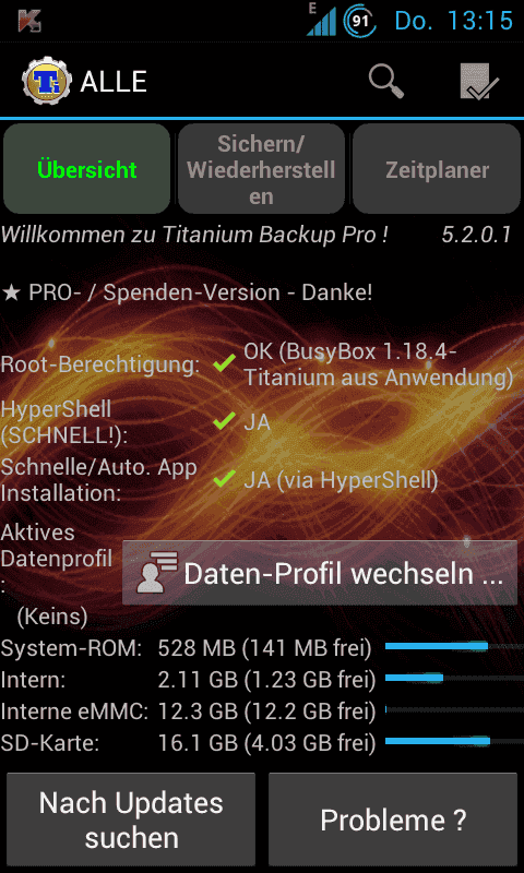

Was in den Einstellungen (hatte die Screenshots 1-2 Seiten vorher gepostet) offenbar nicht stimmt scheint in Titanium Backup und auch laut Ordnerinhalt (wenn ich über einen File Explorer nachschaue) komischerweise zu stimmen:
System-ROM: 528MB
Intern: 2,11 GB (dort werden auch die Apps gespeichert !?)
Interne eMMC: 12,3 GB (wird unter Einstellungen - Speicher komischerweise aber als SD-Karte angezeigt!)
SD-Karte: 16,1 GB (wird unter Einstellungen - Speicher als USB-Speicher angezeigt, s.o.)
Ich blicks irgendwie nicht mehr :blink:
System-ROM: 528MB
Lasst euch nicht von Bezeichnungen leiten die können von Software zu Software anders aussehen
es ist alles nicht so einfach da viel mit zusammenhängt es geht nicht nur um die Bezeichnung auch die MTP & Usb Schnittstelle muss damit klar kommen und richtig erkannt werden sonst kein Daten Versand über USB mehr möglich .

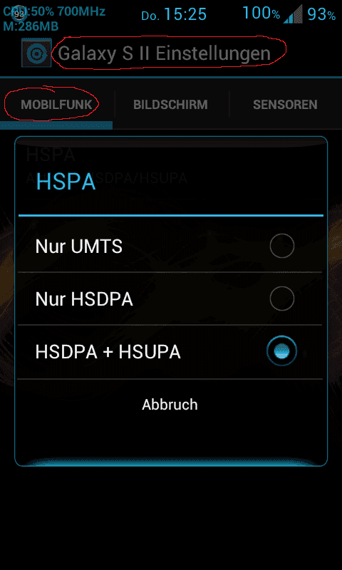

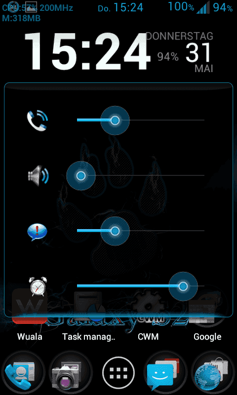

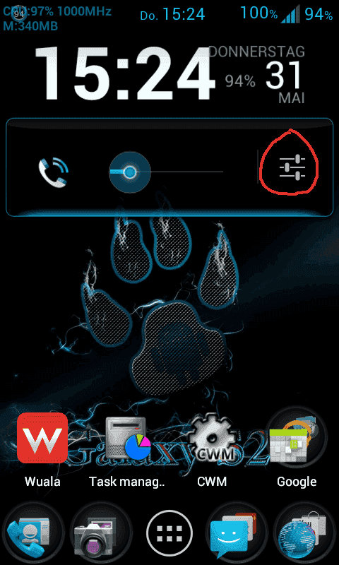

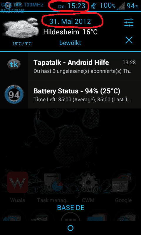

Was mir noch aufgefallen ist, kann man sich in der Statusleiste auch noch irgendwie den Monat anzeigen lassen? Also Do., 31. Mai oder nur 31. Mai ?

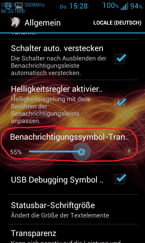

Dann ist mir aufgefallen, dass die Symbole in der linken oberen Ecke (z.B. USB) ziemlich dunkel dargestellt werden, zieht man die Leiste runter ist auch der Helligkeitsbalken nicht beschriftet..
Im ROM Control unter Allgemein, was bewirkt da der Punkt "Aktiviere Volumen Option.."?

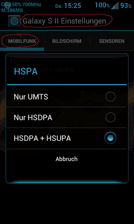

Kann man bei den Netzeinstellungen nicht mehr NUR UMTS oder Mixed Mode einstellen? Wenn man den Haken bei "Nur 2G Netzwerke" rausnimmt springt er von G zu E zu 3G, H, H+ usw. d.h. man hat dann nur noch Mixed Mode
EDIT: Unter Whatsapp der Mitteilungston ist brutal laut, kann man das irgendwo steuern? Ist der Standardbenachrichtigungston. Unter Klingelton & Benachrichtigungen geht das nicht
Danke & Gruß :)
Device Settings..
