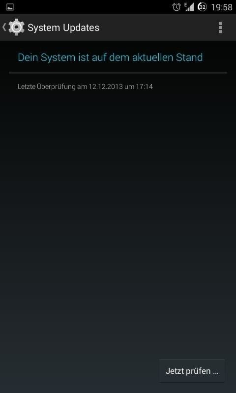

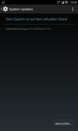

Automatisch wurde dies meines Wissens nie gemacht. Per "OpenDelta" Update (Anhang) ist dies nun möglich, wenn sich die *.zip im richtigen Ordner befindet:
Eigentlich ist dies bei "SuperSU" nicht nötig da man in der App ein 'Backup Script' anlegen lassen kann:
