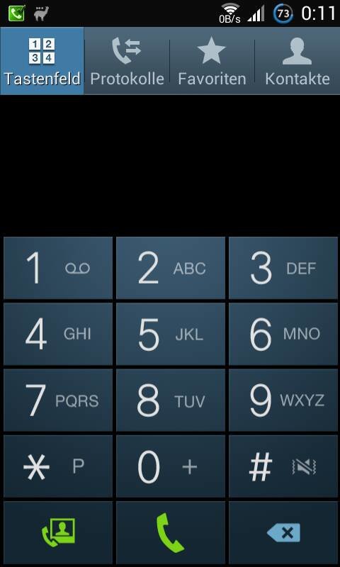

ich hatte in NeatRom 6.4 (4.1.2 JB) diesen Dialer/Kontakte. .
Besteht Die Möglichkeit, diesen hier auch irgendwie an den Start zu bekommen? Die kontakte.....apk hab ich schon mal auf der SD-Card gesichert.
Gruß Steve

danke für deinen Hinweis, aber ich wollte eigentlich direkt auf 4.4.4. gehen und irgendwann auf LP.
Gibts keine Möglichkeit, die Kontakte-App auszutauschen? es muß ja nicht zwingend die sein, wie auf dem Screenshot, aber es war halt angenehm mit den 4 Tabs oben.
Leider nicht Steve. Die Dialer.apk braucht die passende framework-res.apk + systemui.apk
Ich hatte mal versucht, die von dieser unter CM11 zu nutzen weil black wollte, keine Chance. Kalender und Rechner gehen ohne Probleme.
Aber frag mal auf XDA im Thread den Dir @TSC63 empfohlen hat, ob Dir jemand die Dialer.apk hochladen kann. SlimKat könnte vielleicht funktionieren mit SlimSaber.
Gruß Nick
Reaktionen: stru65

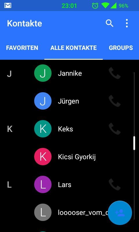

dann werde ich mich wohl mit dem in der slimsabber integrierten Dialer arrangieren müssen :(
Nunja da Du Dich auch Richtung LP orientierst musst Du Dich eh mit dem anfreunden was Google anbietet und der Dev daraus machen kann.
Siehe Screenshot SlimLP.
