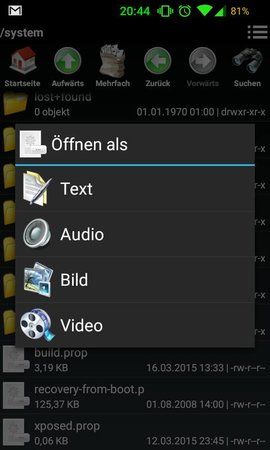

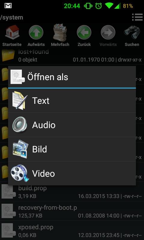

Man konnte eigentlich unter Einstellungen/Display LCD density die DPI verändern. Keine Ahnung ob es das Menü noch gibt. Ansonsten müsstest Du die build.prop bearbeiten und da anstelle der 188 auf 240 setzen.
Gruß Nick
Ne, gibt nicht. Hmmm, von buildprop hab ich hier schon gelesen, aber noch nie verändert. Schwierig?
Steve, kannst Du mit Texteditor bearbeiten. Ist diese Zeile.
ro.sf.lcd_density=240
