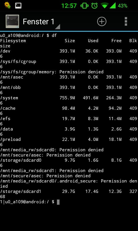

@schgeedaa
Flash Dir mal den PhilZ 6.48.4 und formatiere mit dem alles nochmal auch die Preload Partion. Dann nur mal die ROM flashen, erste Boot dauert nur max 6min.
Gruß Nick
Da kommt mir doch gleich folgende Farge in den Sinn: Braucht diese Rom etwa den Preload-Bereich? Wenn ja, dann habe ich den Fehler gefunden :eek:
Nein benutzen tut das keine LP-ROM, aber seit 5.01 wird die Preload Partion gemountet. Und wenn das fehlschlägt gibt es einen Bootloop.
Reaktionen: schgeedaa
Hmm, dann werde ich gleich mal ein anderes PIT flashen. Wobei ich denken würde, dass der preload trotzdem gemounted werden können müsste, da er auf 45MB verkleinert wird (Link zum xda-Thread).
Du brauchst kein anderes Pit-File, einfach mit nem Orginal PhilZ formatieren. Ich nutze ja auch eine mini Preload-Partion.
Kopf=> Tisch
knappe 4h lang rumprobiert und dann war einfach nur der preload nicht formatiert... Argh...
Aber jetzt scheint es zu laufen, das Handy stellt gerade Daten her und die PUK musste ich auch nicht eingeben. Jetzt ist endlich Zeit für andere Sachen:thumbup:
Ich danke dir und noch einen schönen Sonntag :)
