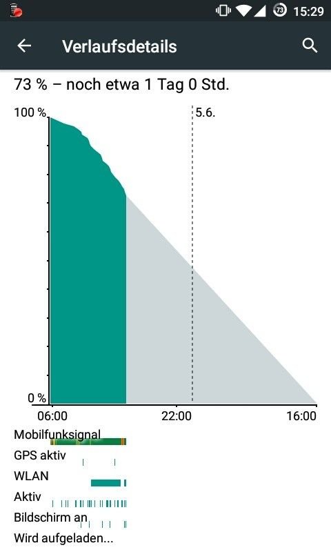

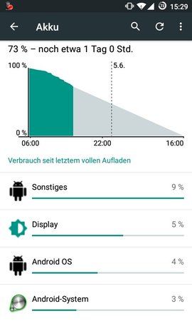

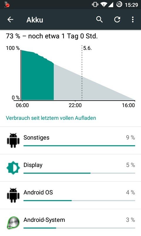

Sonstige gibt es bei mir auch wieder. Wenn man da drauf tippt zeigt er ja die Akku Kapazität an sowie den erwarteten Verbrauch und den tatsächlichen. Ich könnte mir vorstellen, da ich den originalen extended Akku verwende mit 2000 mAh und er den mit 1650 mAh erwartet, das er die Differenz nicht zuordnen kann und das Ganze einfach unter Sonstiges einsortiert.
Die Facebook App benötigt etwas länger zum Laden aber läuft danach flüssig. Da ich die, wenn es hochkommt, nur zweimal am Tag öffne kann ich damit leben. Der Rest ist absolut alltagstauglich. Wenn das so weiter läuft darf es bleiben ;)
Ich habe mal zwei Bilder meiner Akkuanzeige angefügt.
