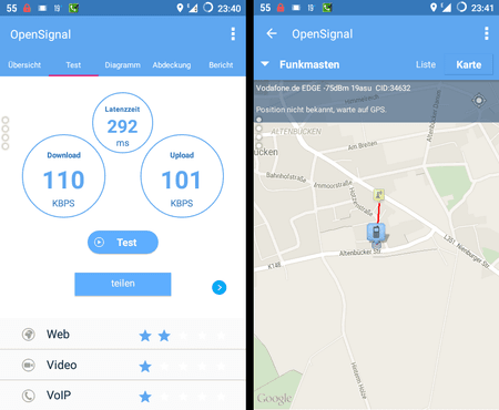

zu Deinem Punkt 3:
Ich habe bei mir zu Hause dieses "Online-Problem" nicht, da ich hier einen MobileWiFi-Router von Vodafone nutze und damit ein sehr gutes LTE-Netz habe (Smartphones und PC`s werden mittels WLAN mit dem MobileWiFi-Router verbunden).

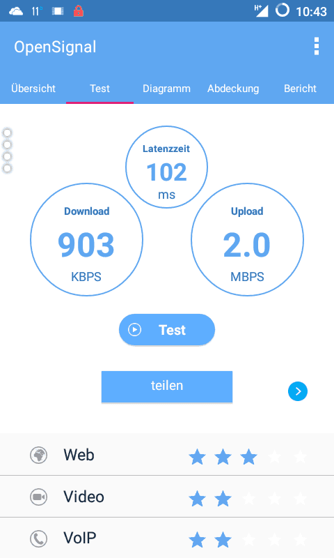

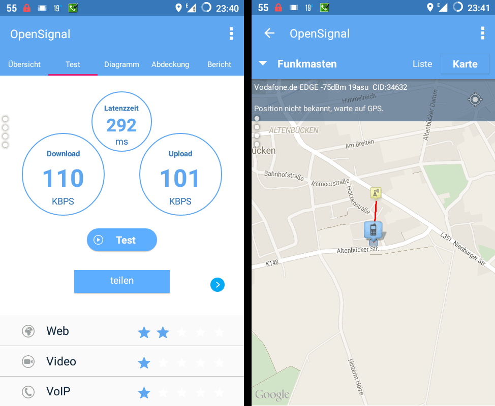

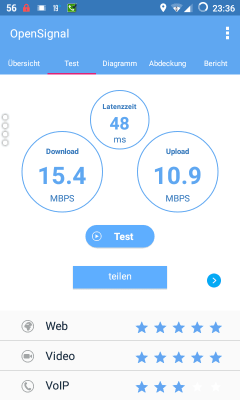

Ich habe jetzt aber mal Tests gemacht:
Screenshot 1: Verbindungstest per HSPDA/UMTS
Screenshot 2: Verbindungstest per 2G
Screenshot 3: Verbindungstest per LTE (LTE-Router & WLAN)
Screenshot_2015-06-16-10-43-14.png EDGE-Messung.png WLAN per LTE-Router-Messung.png

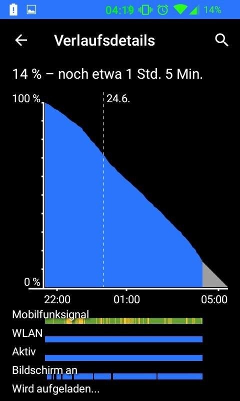

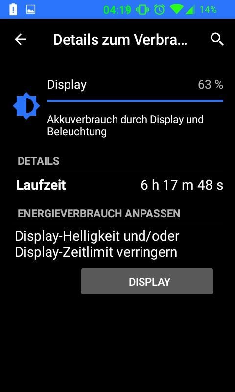

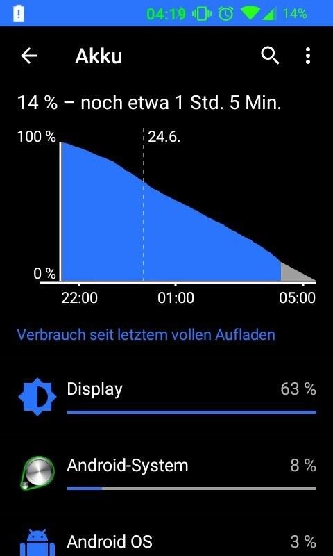

Ich denke das ist ein neuer Rekord mit dem Standard Akku aus 2012.
Nick Knight

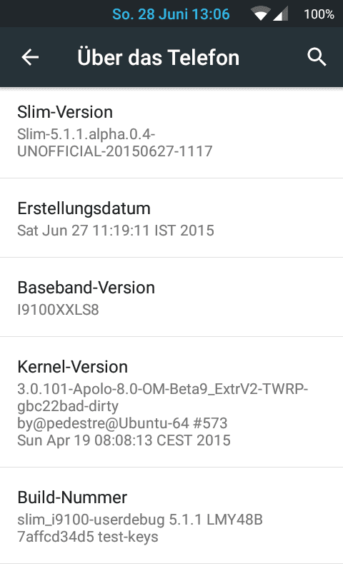

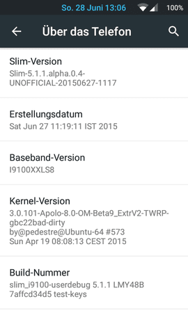

Funktioniert auch mit Apolo Omni beta 9
Copy.com
Und damit über Apolo Config einstellbar :thumbup:
2 Probleme gibts für mich
1. im Game RealRace 3 funktioniert nach einigen Stunden der ProximitySensor nicht mehr.
Hab ich abe rbei jeder bis jetzt getesteten LP Rom
2. GPS braucht lange um sich einzustellen und verliert dann wieder die Signale und sucht
wieder.In Maps ist die Audio schneller wie das Bild
Vermute bei beidem ein Speicherproblem
