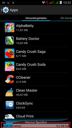

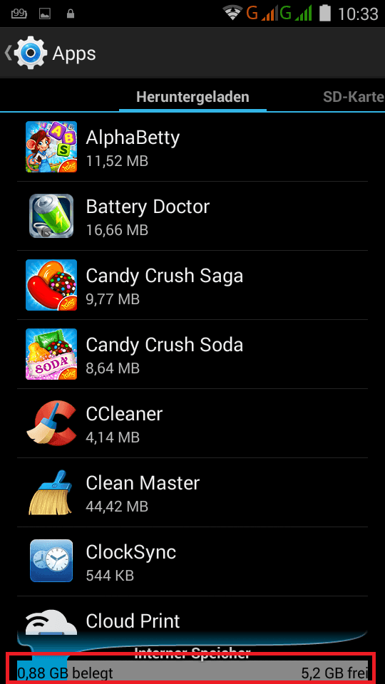

Das Teil ist ziemlich gute verarbeit (nichts wackelt oder knirscht). Im Lieferumfang war noch eine Silicon-Hülle und eine Panzerfolie. Das Gerät ist recht schnell, hat ja auch einen Quad-Core-Prozessor.
Es läuft 4.4.2 drauf. Zusätzlich hat es ca. 6GB Gerätepeicher (siehe Bild). Da kommt zumindest nicht so schnell die Meldung, das was knapp wird.
Ich habe mittlerweile schon ein Nandroid-Backup gemacht und lasse es jemanden zukommen, der daraus ein CustomROM bastelt,. Das hat er zwar für dieses Modell schon öfter gemacht, aber auf meinem Gerät ist die aktuellste StockROM drauf (die bis jetzt noch nicht mal über die Hersteller-Seite zu bekommen ist). Ich werde mir dann das neue CustomROM auch auf mein Gerät flashen... :)
