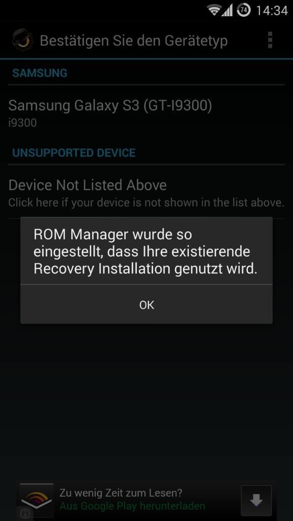

Wenn ich mittels Rom manager twrp flashen will, kommt die Meldung im Screenshot und recovery ist immer noch cwm. Mache ich da was falsch?

Kannst du in deinem derzeit installiertem Recovery flashen.
Du machst gar nichts falsch! Du kannst, wenn du TWRP auswählst, einfach mit dem ROM Manager zusammen mit TWRP arbeiten, anstatt mit CWM (so wie es standardmäßig ist).

Verstehe. Und beim nächsten recovery läd er dann das twrp.
Habe es eben einfach direkt im cwm geflasht, und dort dann einfach reboot recovery gewählt. Dann muss man nicht nochmal extra neu starten.
