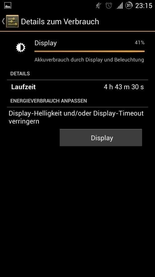

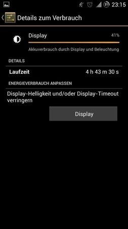

welcher kernel und welche settings? Ich mein ich krieg max 6 stunden screen on bei 4% akku und 3000 er akku :/
Ich habe den Yank Kernel mit den default zzmove settings.
