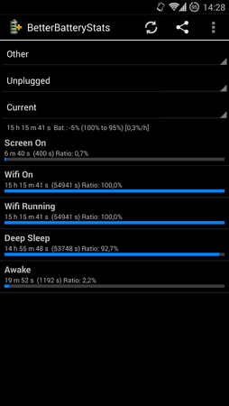

Ich hatte bisher Slimbean 4.3 Build 2.2 mit dem Yank 1.6g Kernel auf meinem S3. Gestern am Abend habe ich mir Temasek v24 und den Yank 1.6j-beta1 Kernel geflashed (inklusive der gleichen Apps und Einstellungen) und danach voll aufgeladen.
Am Vormittag war ich mit meinem zweiten Handy unterwegs und mein S3 lag zu Hause. Nach 15 Stunden hat der Akku des S3 (Samsung 3000mAh) gerade einmal 5% verloren.
Vergleichswerte zwischen v23 und v24 habe ich zwar nicht, aber der Akkuverbrauch scheint bei mir ähnlich niedrig zu sein, wie mit Slimbean + Yank.

Sicher ist der Wert noch absolut im Rahmen.
Wollte nur mal wissen ob andere Nutzer meinen Eindruck bestätigen können.
