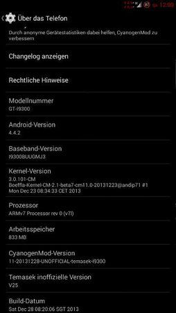

Bei mir läuft der beta 7 auf der v25
Wurde Nen Screenshot hochladen, aber geht irgendwie nicht, sagt mir falsche jpeg Erweiterung
Jetzt Nen Screenshot

d1483 schrieb:
Junge dir ist aber schon klar das du auf V24 bist und nicht auf V25 laut deinem Screenshot
Muss mich verbessern hast doch V25 drauf der Screenshot hat es mir zu verschwommen angezeigt und sah aus wie eine 4 also sorry für meine Aussage
