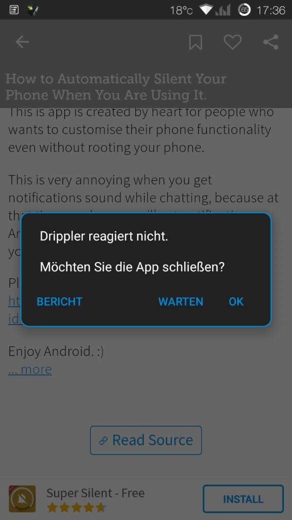

Was mir allerdings nicht gefällt ist das Problem welches ich auch schon bei 3.8 und 3.9 hatte aber nicht bei 3.7 und anderen 5.1.1 Roms welche ohne dunkles Menü arbeiten.
Einige wenige Apps welche ich oft nutze hängen sind beim drücken der Zurück Taste auf.
Also dieses Bericht/Warten/OK Fenster erscheint.
Wie gesagt, unter 3.7 und anderen 5.1.1 Roms ohne Dark Bliss Option laufen diese Apps ohne Probleme.
Ob es nun wirklich nur an dieser Option liegt kann ich nicht sagen.
Ist halt meine Vermutung.
