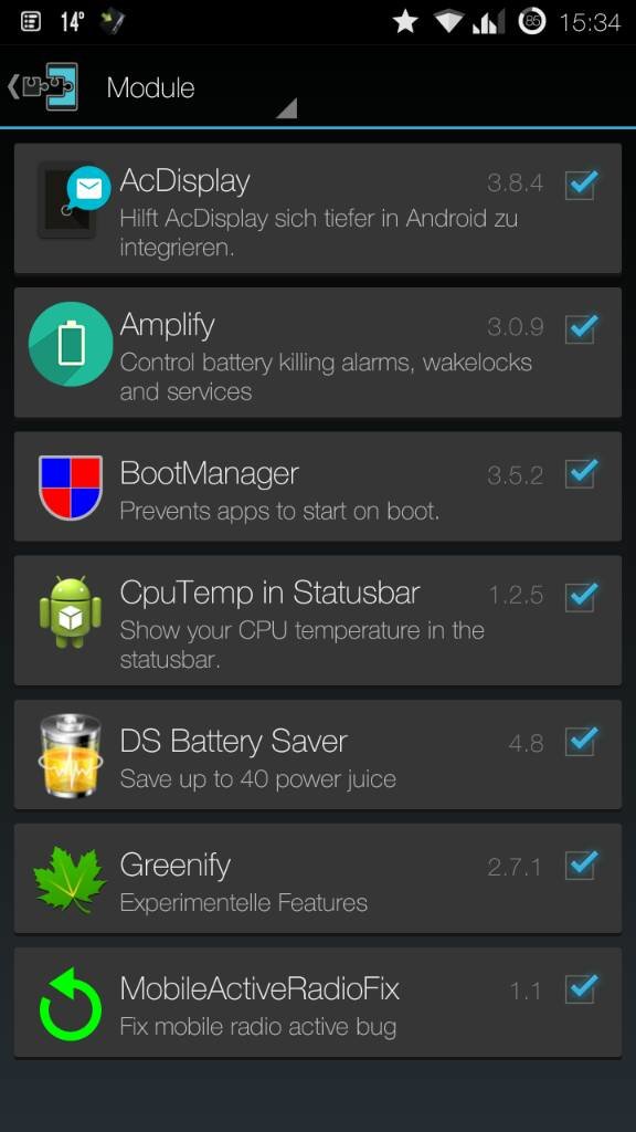

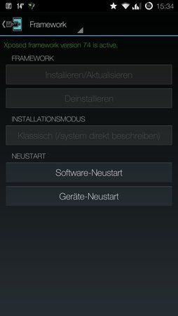

Um die Wartezeit bis zum XPOSED Release zu füllen: Bringt das Modul MobileRadioActiveFix bei Blisspop was oder ist da sowas schon eingebaut?
Hab derzeit eine andere Rom als Bliss am laufen aber mit Xposed und MobileRadioActiveFix.
Es bringt null komma nix.
Jedenfalls bei mir nicht.
Manchmal hab ich das Gefühl das Xposed gar nicht funktioniert.

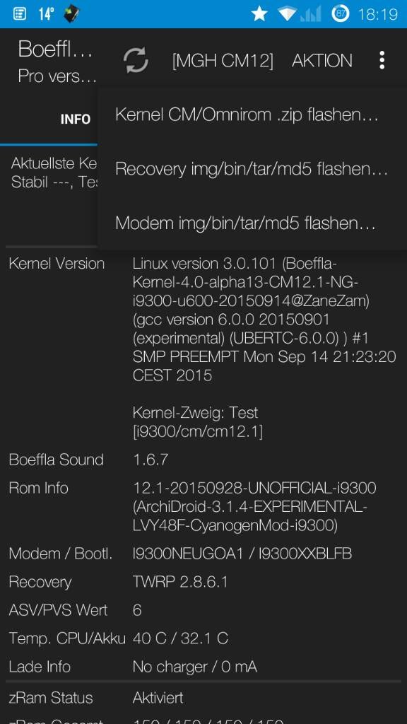

Oder, falls vorhanden, mit der Boeffla Config App flashen.
Reaktionen: TylonHH
oder mobile odin! :) optionen haste jetzt jedenfalls genug! :D
