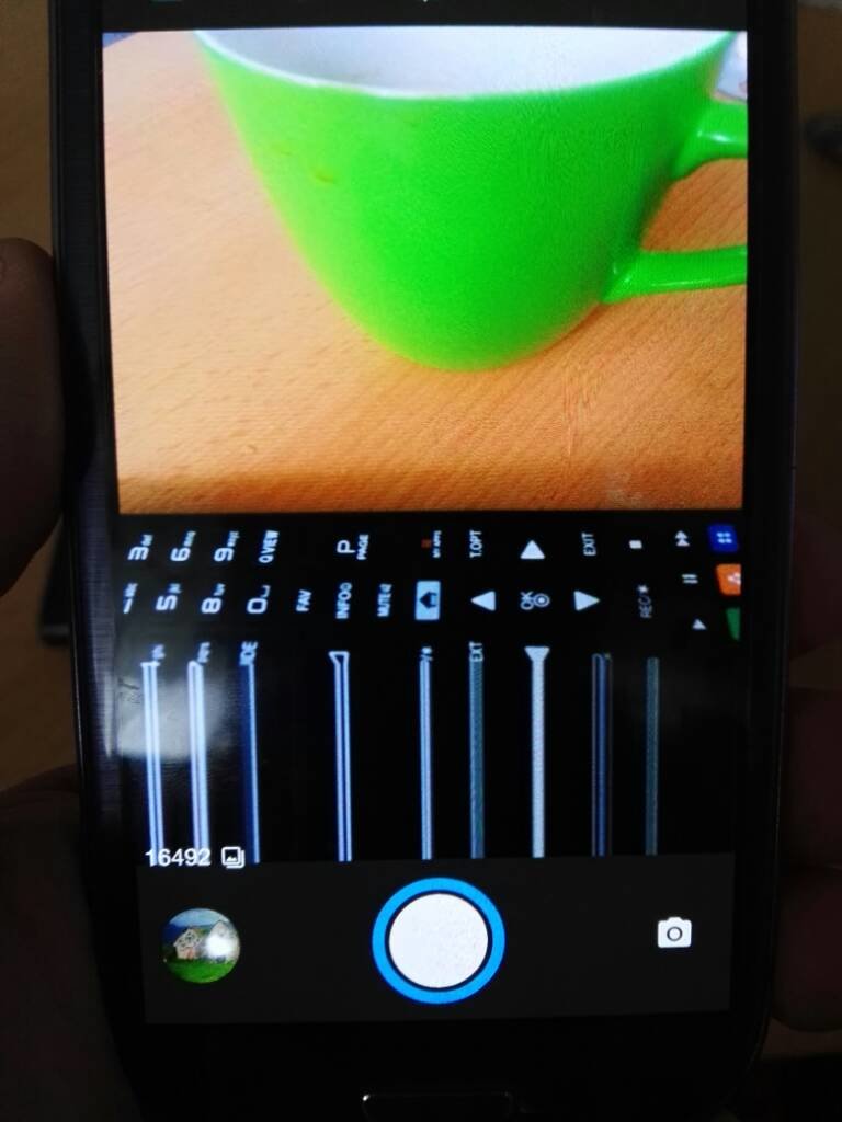

Kann mal jemand prüfen ob es nach der 5.2, in der Kamera jetzt bei ihm auch im Display so ist das unterhalb circa ein Drittel wie verpixelt dargestellt wird, aber das Foto was gemacht wird ist vollkommen okay?
Ach ja bei einer anderen Foto App ist es nicht so...
Sieht dann so aus...

Bei mir funktioniert die Kamera einwandfrei ohne grafische Fehler oder sonstiges.

@androdefy Das Problem hatte ich bereits mit der Version 5.1, aber das Bild sieht dennoch richtig aus.

Kamera Probleme kann ich nicht feststellen.
