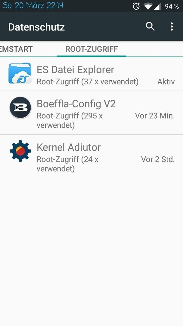

Wo kann man eigenlich die Apps einsehen die Rootrechte bekommen haben wenn ich den internen Su nutze?
auf den internen SU tippen?
und wo finde ich den?
Datenschutz Datenschutz und dann die 3 Punkte erweitert und ganz nach rechts scrollen
Hier
Reaktionen: Königspinguin
Ohhh Mann, na klar.
Erst denken,dann fragen:confused:
Danke;):D
