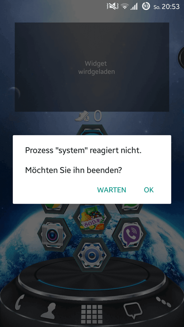

Okay über zeugt dann scheiß auf Xposed.Adblock geht jetzt ganz super.Allerdings habe ich seit kurzem jetzt das bei jedem Systemstart.Was soll diese Warnmeldung sein...?
Des weiteren wüsste ich gerne wie man im Trebuchet Launcher diese dusselige Google Suchleiste auf dem Homescreen wegbekommen kann bitte?!Den Launcher nutze ich zwar nicht oft aber wenn ich die wegmachen kann bitte um Tips.
