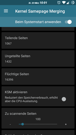

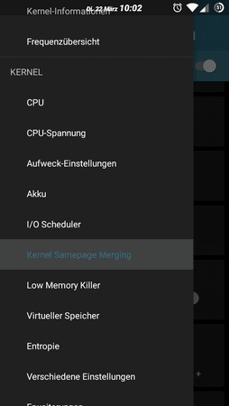

@Königspinguin
Hatte das selbe Probleme wie du Probleme gelöst durch kernel adiutor unter kernel samepage merging beim Systemstart Anwendung aktivieren
Und ksm deaktivieren neu starten
[doublepost=1458637506,1458637114][/doublepost]Bild
[doublepost=1458637563][/doublepost]Bild

Ja der Boeffla Kernel Beta 23 hat noch das KSM aktiviert
Im Stock Kernel hat DS dies ja bereits mit der 5.3 wieder deaktiviert.
Wenn KSM aktiv ist kann man über die Entwickler Optionen mit GPU Rendering erzwingen auf HW umschalten und Video mit KSM geht. Kamera bleibt mit KSM manchmal trotzdem schwarz. Schade da mit KSM auch etwas Performance wegen freien Speicher bringt.
Der Landscape Modus hat nach meiner Meinung nichts damit zu tun.
Es soll heute noch ein Boeffla Kernel wieder ohne KSM kommen.
Die Probleme mit KSM sind wohl größer als der eventuelle Nutzen.
Aber wie gesagt Stock Kernel
Ist ohne KSM
@Königspinguin der zurzeitige neueste Boeffla hat KSM aktiviert, was das Kamera Problem verursacht. Wechsle daher entweder auf Stock Kernel oder warte bis seine beta 24 rauskommt.

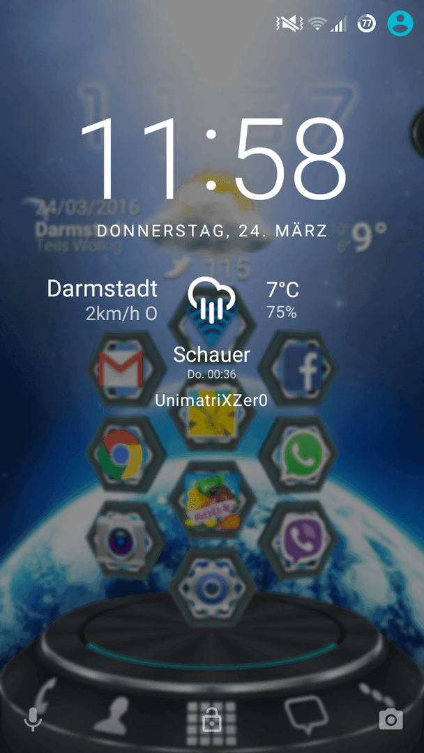

Komische Dinge passieren trotzdem mit dieser Rom.Autorotation geht bei mir ohne Probleme,Kamera geht wieder und
dann kommt wieder so ein ABER.Oben rechts in dem Nutzerprofil ist das Bild weg seit Update auf 5.3 und es lässt sich auch ums verrecken kein neues dort erstellen. Das sind so Kleinigkeiten, aber die leider einfach stören.
Wie kann denn einfach diese Sache weg sein?
in den Kontakten das Bild erstellen nicht über das Icon selbst.
Reaktionen: funkenwerner
Ja das geht so auch aber nach jedem neu booten ist das Bild wieder weg.Tja Kleinigkeiten halt.Danke Dir trotzdem!
