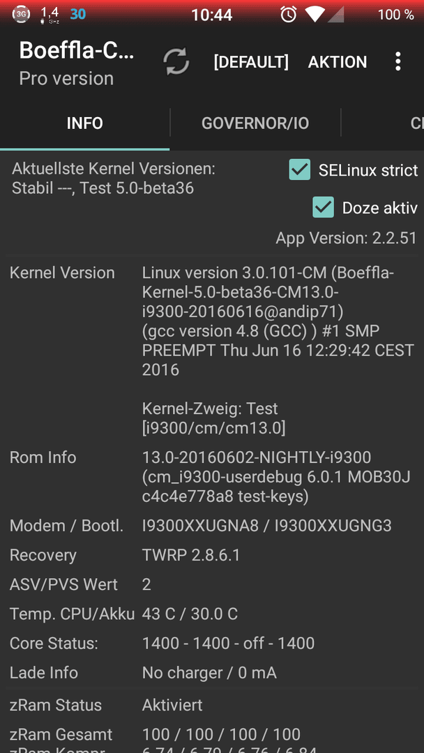

Seit dem letzen Update des Boefflas für unser Handy ist dort ja nun ein Doze Schalter integriert. Ich habe irgendwo gelesen (ich glaube war sogar in xda von DarkenedSky, aber bin nicht mehr ganz sicher) das beim S3 gewisse Treiber fehlen sollen und es dadurch höheren Akku Verbrauch auslöst statt etwas gutes zu tun.
Ist dem noch immer so? Nutzt das jemand von euch und kann dazu etwas sagen?
ja auch gesehen, Hacken ist drinn, merken tu ich nix, was macht das im Boeffla?
Doze scheint einfach über den Kernel gesteuert zu werden und daher ist es logisch das man das mittels Boeffla-Kernel in der Config-App ein- bzw ausschalten kann.
Ich werde es nun auch mal aktivieren und anschließend nochmal meine Empfindung hier kundtun.
Reaktionen: funkenwerner
Ich bin wohl blind, wo finde ich denn die Option
Wenn du die Config-App und den Kernel aktuell hast findest du die Option sobald du die App startest oben Rechts unter dem SELinux Switch.
so sieht es aus
An und für sich sollte Doze im S3 nicht funktionieren aufgrund mangelnder Sensoren, die feststellen ob das Gerät längere Zeit nicht bewegt wurde. Testweise wurde es in CM13 für das S3 standardmäßig eingeschaltet und viele berichteten positive Auswirkungen auf die Akkulaufzeit ohne Einschränkungen.
Boeffla ermöglicht es jetzt wieder es abzuschalten, wohl weil es bei manchen doch zu Verzögerungen bei Nachrichten kam.
