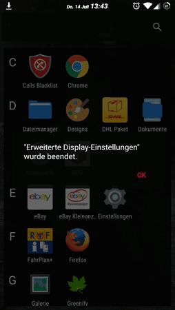

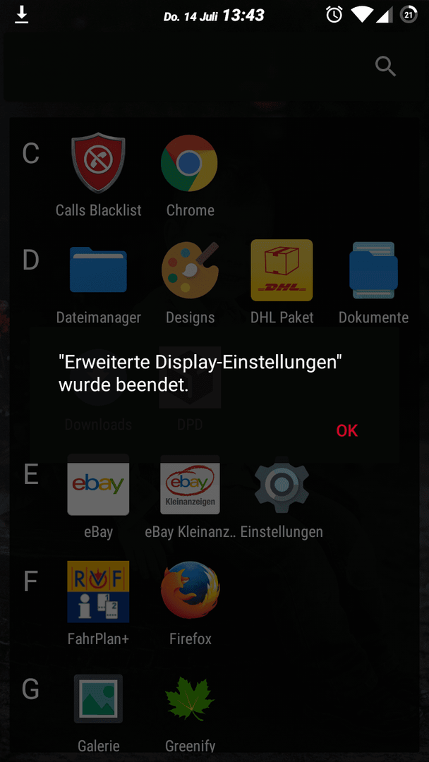

Hey vielleicht kannst du damit was anfangen habe die Meldung heute bekommen und weis nicht wohin damit
Ist von v9.8
[doublepost=1468496467,1468493441][/doublepost]
Und das kam gleich nach der v9.9
[doublepost=1468496709][/doublepost]Mit der v9.9 bekomme ich immer die Meldung
  • bugreport-2016-07-14-10-24-29.zip
  • bugreport-2016-07-14-13-30-47.zip
@Exodusnick79
Mir wurde heute bestätigt, dass dies zur Zeit bei CyanogenMod ein Problem ist. Daher betrifft dies alle ROMs die darauf basieren. CM arbeitet aber bereits daran, daher sollte dies mit der nächsten Version nicht mehr passieren.
