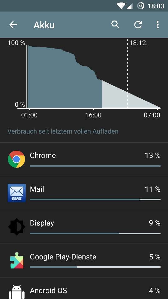

Hab alles wie beschrieben gemacht, und zu guter Letzt meinen neuen Akku mal in ein S4 stockrom 5. 0 reigegeben um zu sehen ob es am Akku liegt, aber definitiv nicht! Bei der snapshot 17.11 das gleiche Verhalten wie bei der neusten nightly! Der Akku wird förmlich ausgesaugt, teste das im Flugmodus, das heisst ca. 3 Prozent in der Stunde weniger und wenn ich es im normalgebrauch habe, kann man zusehen wie der Akku in die Knie geht. Gibts noch Ideen an was es liegen kann??
Dann kann ich dir nicht helfen. Ich hab heut das S4 oft in der Hand gehabt (App Update, zocken und whatsapp. Trotzdem noch 44%. Und heut nacht um 1 abgesteckt.
