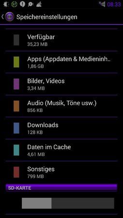

Guten Morgen, ich habe ein kleines Problem mit dem Internen Speicher.
Vorgestern waren noch 7,2 Gigabyte interner Speicher Verfügbar. Nachdem ich ein Nandroid Backup gemacht habe,
waren es aufeinmal nur noch 2,7 Gigabyte. Die Prozedur habe ich gestern vor dem schlafen gehen noch mal wiederholt. Und nun waren es aufeinmal nur noch wenige Megabyte freier Speicherplatz. Ich muss dazu sagen das ich die großen Apps wie Spiele, auf die Externe Speicherkarte via Foldermount auslagere. Das kann doch im Leben nicht sein das mein kompletter Speicher fast voll ist. (Siehe Screenshot)
Für jeden Rat bin ich sehr Dankbar.

Du hast doch selbst beantwortet
Das sind die backups die auf dem internen Speicher liegen ....
Was willst du jetzt wissen ??
So ein backup kann 2 3 GB groß sein und 2 davon ist der Speicher halt voll warum auch immer man 2 brauch ^^
Danke für die Rückmeldung paskal.
Aber ich habe die Backups von CWM auf die Externe Speicherkarte drauf gespielt. Ich weder 2 Backups, noch sind die auf der Internen. Was ich möchte? Ich möchte den wirklichen Speicherstand wiederherstellen.
Gesendet von meinem GT-I9505 mit der Android-Hilfe.de App
Anscheinend hast du das Nandroid doch auf die interne gepackt.
Mach nen Wipe der internen SD-Karte, dann ist dein Speicher wieder frei oder lösch die Nandroid Backups von der internen.
Also auf der Internen SD ist nichts was erklären könnte warum von einem Moment auf den anderen den Internen Speicher so dicht müllt. Ich muss dazu sagen: Das ich das Problem schon des öfteren hatte. Jedes mal habe ich mit einem full wipe reagiert. Dann ist ein Paar Tage wieder alles in Ordnung und dann irgendwann nach einem Reboot, fängt der interne Speicher an sich zu füllen. Ich habe aber keine Ahnung mit was?!? Wenn ich den Internen Speicher formatiere sind alles meine Daten auf der Internen Speicherkarte weg, richtig?
Nachtrag: Problem gelöst! Habe gerade ins Recovery gebootet und musste feststellen das ich da sage und schreibe 8 Backups gefunden habe. Stellt sich für mich die Frage warum das Recovery selbständig Backups auf die Interne SD drauf speichert.
Danke auf jeden Fall für die Tipps.
Gruß Daniel

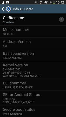

Hallo
Ich wollte auf meinen Sgs4 CyanogenMod flashen doch habe ich im Internet keine passende Anleitung gefunden, ich hoffe ihr könnt mir helfen.
Ich habe zurzeit Android 4.3 drauf und mit Auto cf root gerootet.
Kann ich überhaupt Cm flashen, wegen den geschlossenen Bootloader
Danke im voraus.
Hier noch ein Bild mit ein paar Informationen
