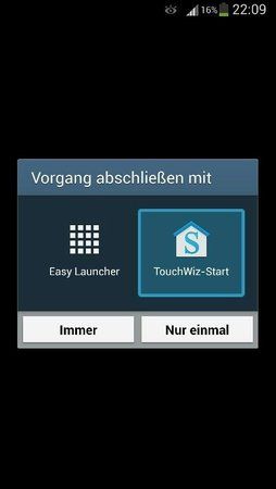

Kann mir bitte jemand helfen ich habe den Samsung s 4 seit tagen und seit heute zeigt der mit was an aber ich weis nicht was das ist oder wie ich es einstellen soll
Gesendet von meinem GT-I9505 mit der Android-Hilfe.de App
Das ist die Wahl des Launchers. Ist nicht weiter wichtig, nur du solltest dich für einen entscheiden, sonst ist das System unbequem zu bedienen.
Meine Empfehlung ist der Apex Launcher siehe App Store...
