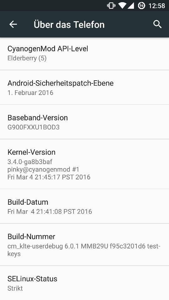

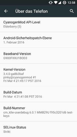

muss man wenn man cm 13 nutzen will diese baseband / stock Btu aktualisieren, weil mein Akku saugt auch ganz schön?
