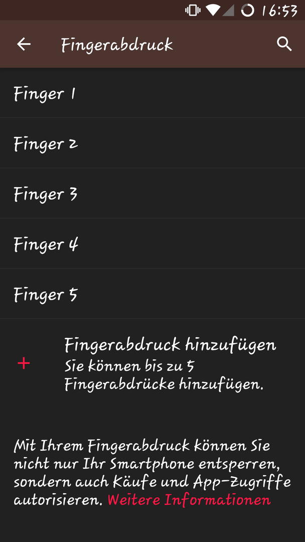

[doublepost=1457791481,1457791216][/doublepost]Hat niemand ne Lösung wegen den Fingerprints?
Wieso lassen die sich nicht löschen obwohl löschen dran steht?
Wegen FP hatte ich Dir schon geantwortet
Ja danke, hab ich ja auch gemacht,
hat aber nichts gebracht, ist immer noch wie vorher.
Bei der Nightly vom Febr war der Fingerabdruck weg... dann wieder die aktuelle von heute... und er war wieder da.
Mit Fullwipe? War die Data Partition gelöscht? Ich denke mal nicht. Denn dann wären Deine alten Einstellungen nicht mehr da.
Reaktionen: Roorgun
VoLTE mit dieser Rom funktionsfähig ?
So, hab jetzt nochmal ein anderes Backup vom Januar drauf gemach, dann die heutige Nightly geflasht und..... jetzt geht es!!!!
Kann jetzt auch die gescannten FP löschen!

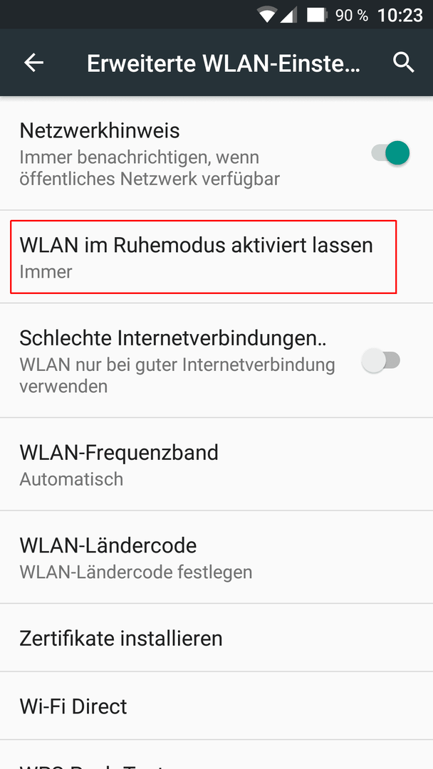

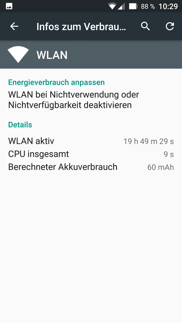

Hallo
Wie viele andere auch, kämpfe auch ich mit dem Problem das sich das Wlan im Standby verabschiedet. Nun ist mir folgendes aufgefallen, wie in den Screenshots dargestellt. Egal was ich in Einstellungen/WLan/Erweitert einstelle, unter Akku/Wlan bleibt der Eintrag so erhalten. CM13 ist ja echt super aber das WLan geht mir echt auf die Nerven. Vieleicht hat ja jemand eine Idee was es mit diesen unlogischen Einstellungen auf sich hat.
Danke schonmal im voraus.

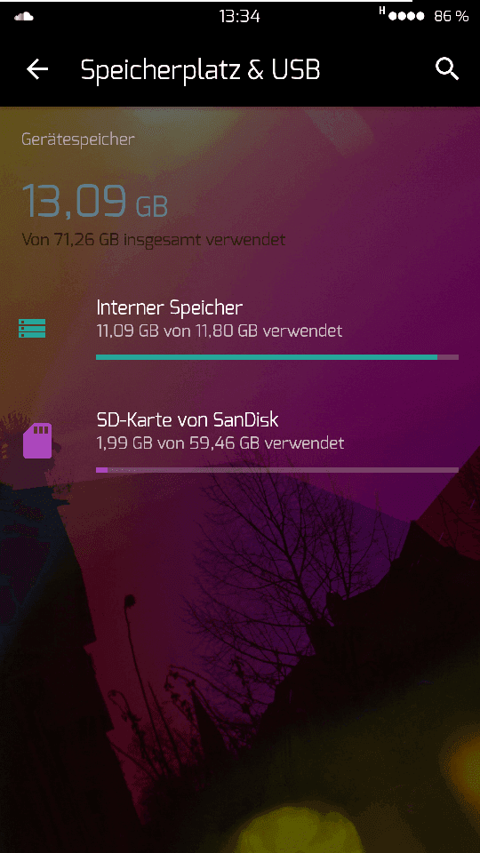

hey was machen wenn der Speicher voll wird Ich habe eine sdkarte von 64gb doch das meiste landet im internen Speicher die apps auf die intern installierte Karte überspielen geht, bringt aber nicht viel hab ich den Eindruck.
Bearbeitet von: j1gga84 - Grund: Bitte Bilder in Zukunft als Anhang hochladen. Gruß j1gga84
Dann verwende deine SD Karte doch als Interne oder brauchst du die als Externe?
Sie ist als interne eingebunden
Bist Du da ganz sicher?? Es werden im Screenshot der interne Speicher und die SD Karte dargestellt. Wenn ich es noch richtig in Erinnerung habe tut es das nicht wenn die SD Karte als interner Speicher eingebunden ist.
Oder er schreibt erst den internen Speicher voll und wechselt dann zur SD Karte.
Wie gesagt, ich habe das alles nicht mehr genau in Erinnerung weil ich sie nach ein paar Testläufen wieder als externe Karte eingebunden habe. Damit komme ich besser zu recht.
Das System hatte mich gefragt, damals und ich kann die apps auch verschieben schau doch mal bei dir in Einstellungen Speicher rein... Danke dir

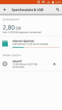

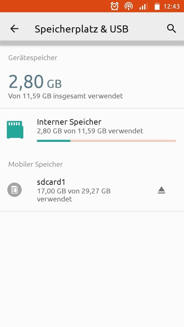

Bei mir sieht es so aus:
(@j1gga84 Ist das Bild so richtig eingefügt? Du hattest ja mal was wegen dem editieren geschrieben.)
@FoxBob79
Nein, füge es doch wieder so ein wie bisher.
Da wird es zwar auch noch groß dargestellt, ist aber als Anhang eingefügt.
Ist ein Fehler von Tapatalk, die Anhänge werden groß eingefügt und nicht als Vorschau, was aber kein Problem ist, hier gehe ich kurz auf bearbeiten, lösche eine Zeile und dann passt es.
So, wie du es eben eingefügt hast, muss ich den Screenshot erst auf dem PC speichern und dann als Anhang wieder hochladen ;)
