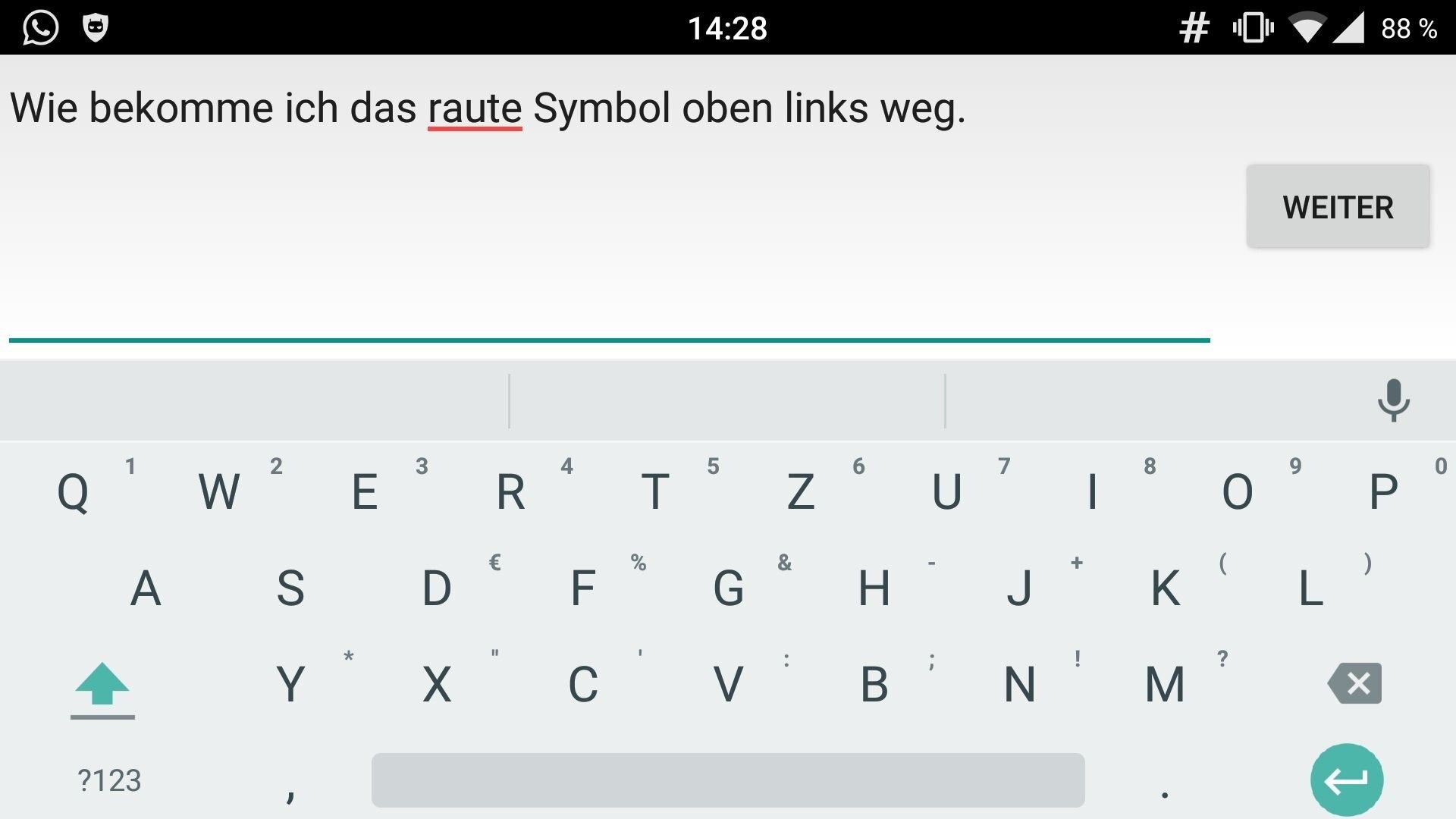

Wie bekomme ich das raute Symbol oben rechts weg.
@controlled Das ist das Symbol für aktiven Root Zugriff. Beende die App die Root braucht und das Symbol geht weg. Sonst gehts nicht weg meines Wissens.
Auch wenn ich alle Programme beendet habe bleibt das Zeichen da. Erst nach dem Neustart ist es weg. Es kommt auch nur wenn ich den ES Datei Explorer gestartet hab.
Dann ist ES nicht richtig beendet. Dann richte Dir unter Entwickleroptionen die letzte Position ein und beende so das Programm dann ist sie weg
