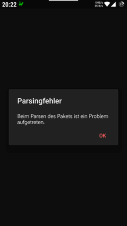

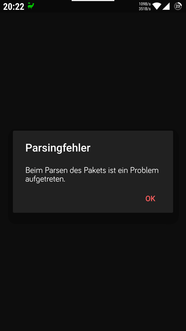

@j1gga84 hattest du nicht mal das Problem, dass beim Installieren einer App dieser Fehler gekommen ist?
Den bekomme ich jetzt bei jeder App welche ich nicht aus dem Playstore heraus installieren will. In den Entwickleroptionen is das Häkchen für unbekannte Quellen markiert.

Ja, das Problem hatte ich in der Tat, ich denke es lag an vermurksten Open GApps und ich denke, dass ich auf die SlimGApps umsteigen werde in Zukunft.
Bekam das mit dem Parsingfehler nur durch eine saubere Neuinstallation gelöst.
