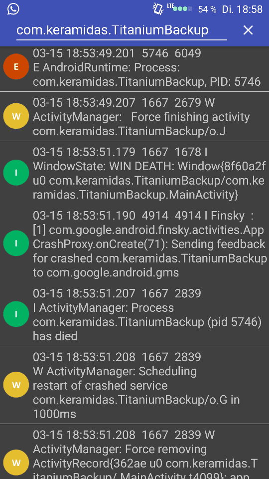

So, hab den TB Fehler mal angehängt.
Also liegt es tatsächlich an der Google App, so wie ich herauslesen konnte...
Ich werd mal über Titanium versuchen, die alte Version auszuspielen.
Das lustige ist, ich hab die Google app gar nicht installiert..

com.google.android.gms ist ein Ordner... Bei genauerem betrachten, ist mir aufgefallen, dass das nich die Google App, sondern die Play Dienste sind. Deshalb ist bei dir das selbe Problem.
